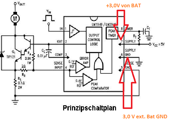

Also ich habe mal den IC mit Strom versorgt und der motor Läuft und Läuft
Am Stecker
Pin 1 - schwarz/rot => Steuerleitung vom PCM -----------------------Liegen 12V an könnte normal sein ? kommt vom IMRC wieder zurück?so nach dem motto hallo bin da wer noch??
Pin 2 - grün/weiss => Stromversorgung von F40 ---------------------Ext. NT Max 12V/4A an den Pin hier
Pin 3 - schwarz/weiss => Masse (Karosserie) -------------------------Ext. NT Masse
Pin 4 - unbelegt NIX
Pin 5 - schwarz/blau => Signalleitung Plus (vom PCM)
Pin 6 - braun/weiss => Signalleitung Masse (über PCM)
Hier habe ich den IC mit Strom versorgt , der motor Dreht direkt ohne das er den Ein Befehl bekommen hat wenn ich das alles richtig hier sehe und gemacht habe .
Denke ich das der IC Defekt ist ODER?????????

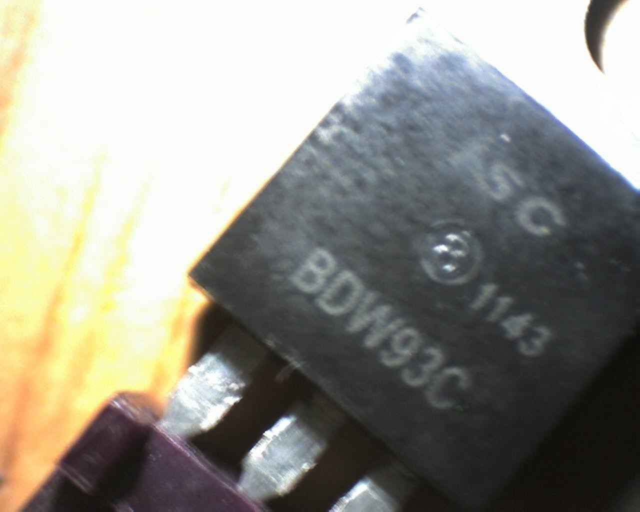

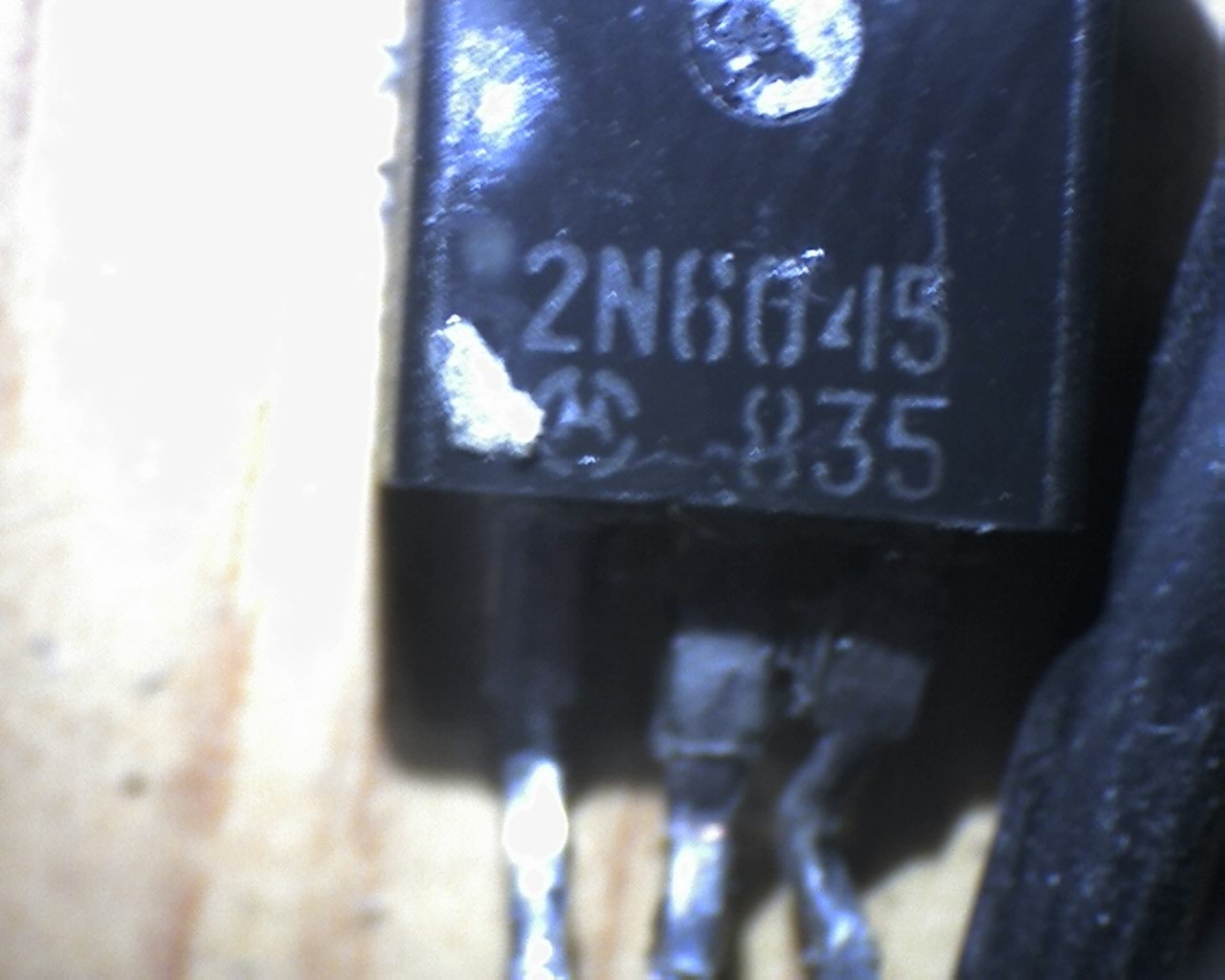

Trans org ist der der drin war Trans neu der Neue, die schraube war nicht aus metall.

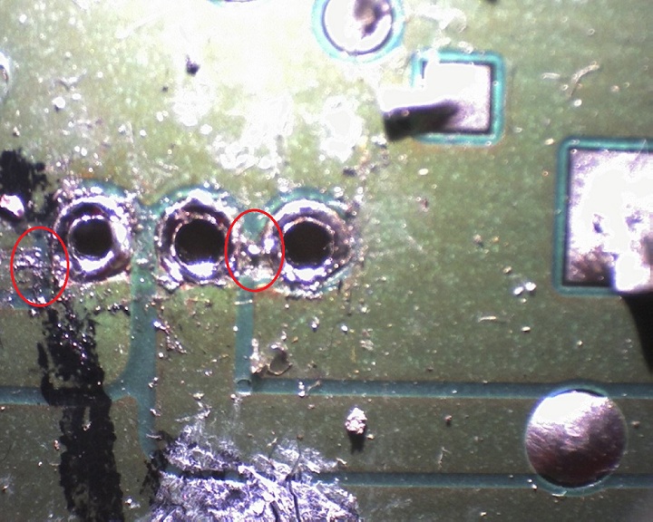

Cougar-St220
8 Mai 2004
3.449
Walldorf (Hessen)
www.facebook.com
Also wenn die Schraube nicht aus Metall war dann sieht der alte Transistor genau so aus wie der neue, richtig?
Richtig rum eingelötet ist der Transistor?
Wenn ja, kanns nur noch sein das du Ihn beim eventuell beim einlöten gekillt hast weil die Temperatur zu hoch war, oder es liegt ein anderes Kontaktproblem am Transistor bzw. der Platine vor.
Ich habe schon gesehen das jemand beim Auslöten die Kontakte der Platine verbrannt hat...

Ja hab ich auch schon gesehen aber nicht beim IMRC^^ normal wenn ich auf den ic 3Volt auf pin 6und 7 gebe muß nur die versorgung vom ic sein und nicht das los gehts signal , wenn ich aber dann an den trans der angelöteten ist einen neuen trans halt bleib der motor stehen vieleicht doch trans durch? ich könnte :kotz das noch keiner ein IMRC als Smileys gemacht hat ist auch schade ^^werde das mal die nächsten tage machen ^^
