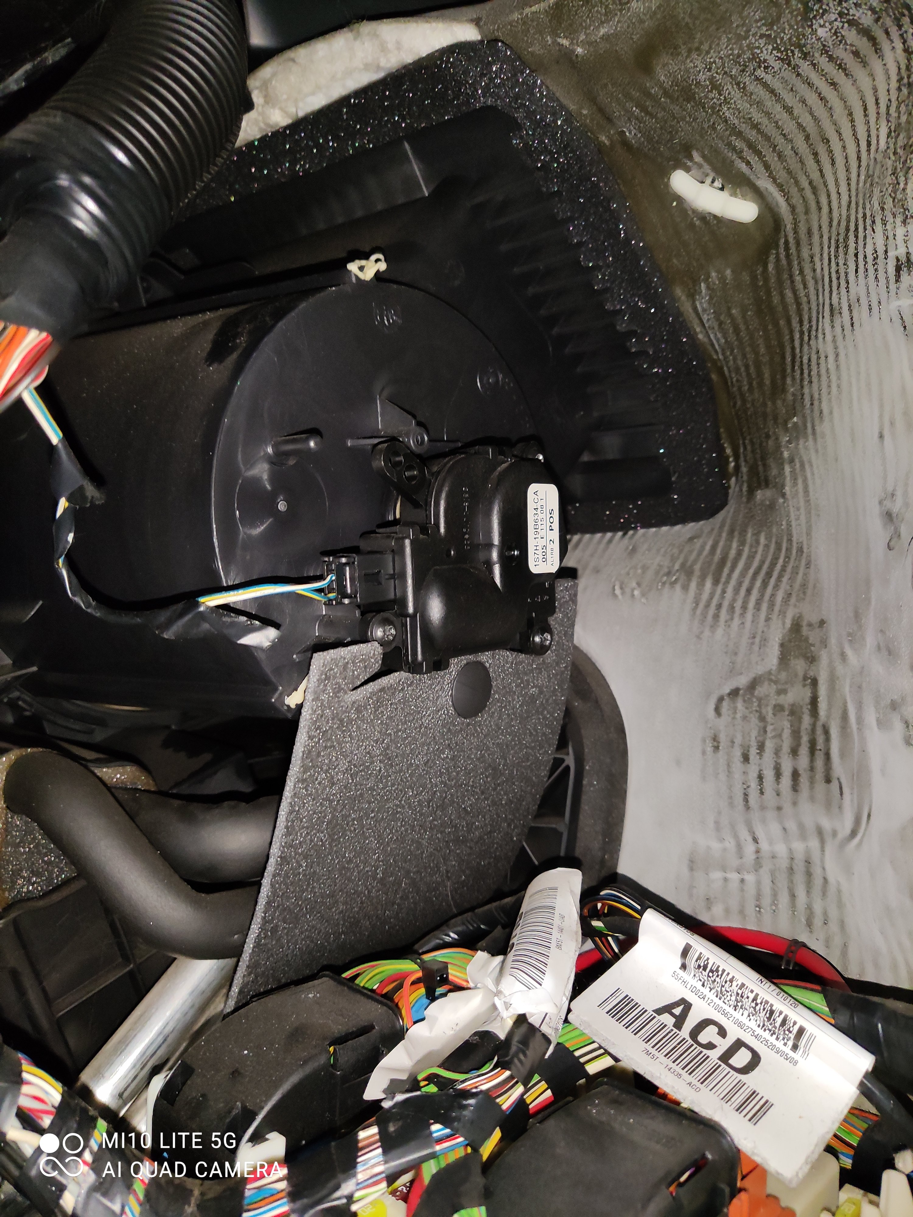

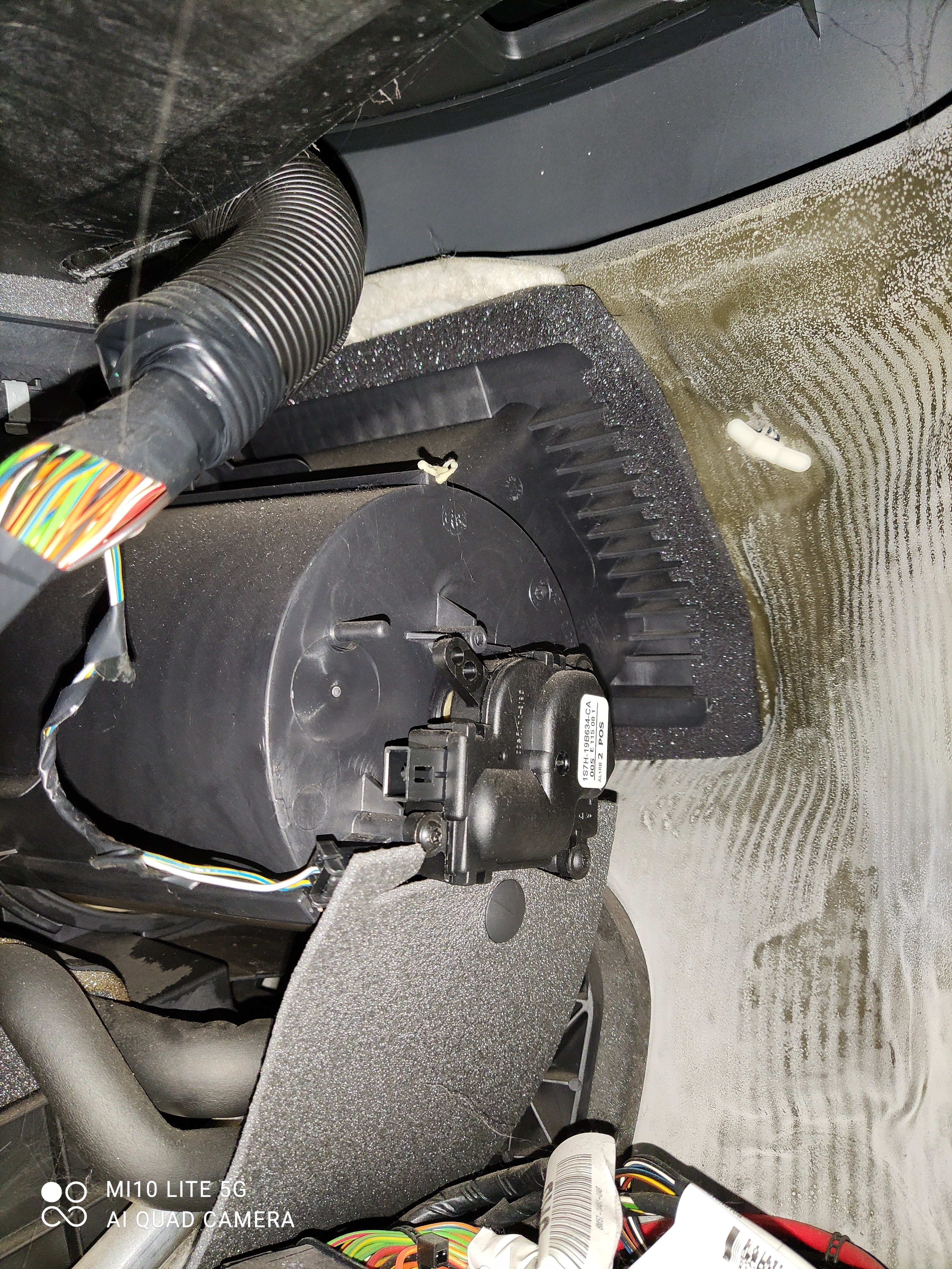

So, hab jetzt heute das Handschuhfach ausgebaut aber dort finde ich keinen Vorwiderstand. Anbei Bilder.
Jemand ne Idee??

Ich sollte noch dazu sagen das es sich um einen C Max BJ 2008 handelt. Sollte das schon ein MK2 sein wäre es nett das ganze zu verschieben. Merkwürdig finde ich das ich nirgends so einen Gebläse Motor als Bild finde. Der Wagen hat eine Klima Anlage aber Manuel also ohne Display.
Muss doch irgendwie möglich sein denn Fehler mit Stufe 4 zu beheben ohne in die Werkstatt zu fahren

Beim C-Max mk1 fl sitzt der Widerstand auf der Fahrerseite im Fußraum oberhalb vom Gaspedal da wo die Klappe vom Pollenfilter ist .

OK, schau ich gleich Mal nach. Muss ich dazu etwas ausbauen?
Hat vielleicht jemand Bilder?

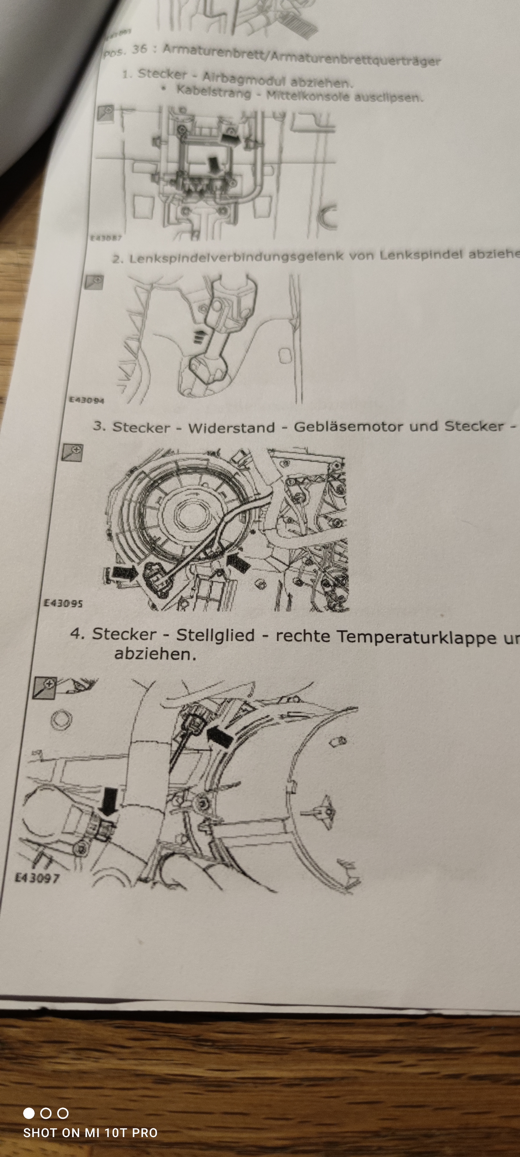

Ja, das hat man mir auch erst gesagt. Dann hat man mir aber gesagt das sich die verschiedenen Arbeitsschritte summieren. Und alleine das Armaturenbrett würde 3-3,6 Stunden dauern. Teile mir gerne mit wo ich es im Norden um Itzehoe /Elmshorn herum für 260 Euro machen lassen kann. Mein freundlicher hat mir eine Anleitung mitgegeben und nach der müssen wohl die Türen beide Seite raus, dann da Brett um an den Widerstand heran kommen zu können.
Wäre echt für jede Hilfe dankbar

Schon mal den Kopf in den Fußraum gesteckt und nach geschaut ?
Ja, hab ich gemacht. Ich sehe da zwar ein Kabel hingehen aber mehr auch nicht. Laut dem Freundlichen kann man wohl die Klappe für den Pollenfilter abbauen, und dann sieht man vielleicht den Widerstand aber ausbauen geht wohl nicht da man an dem Gestänge nicht vorbeikommen soll.
Na ja, werd ich das ganze auf den Frühling verschieben und dann Mal schauen wie ich das machen kann.

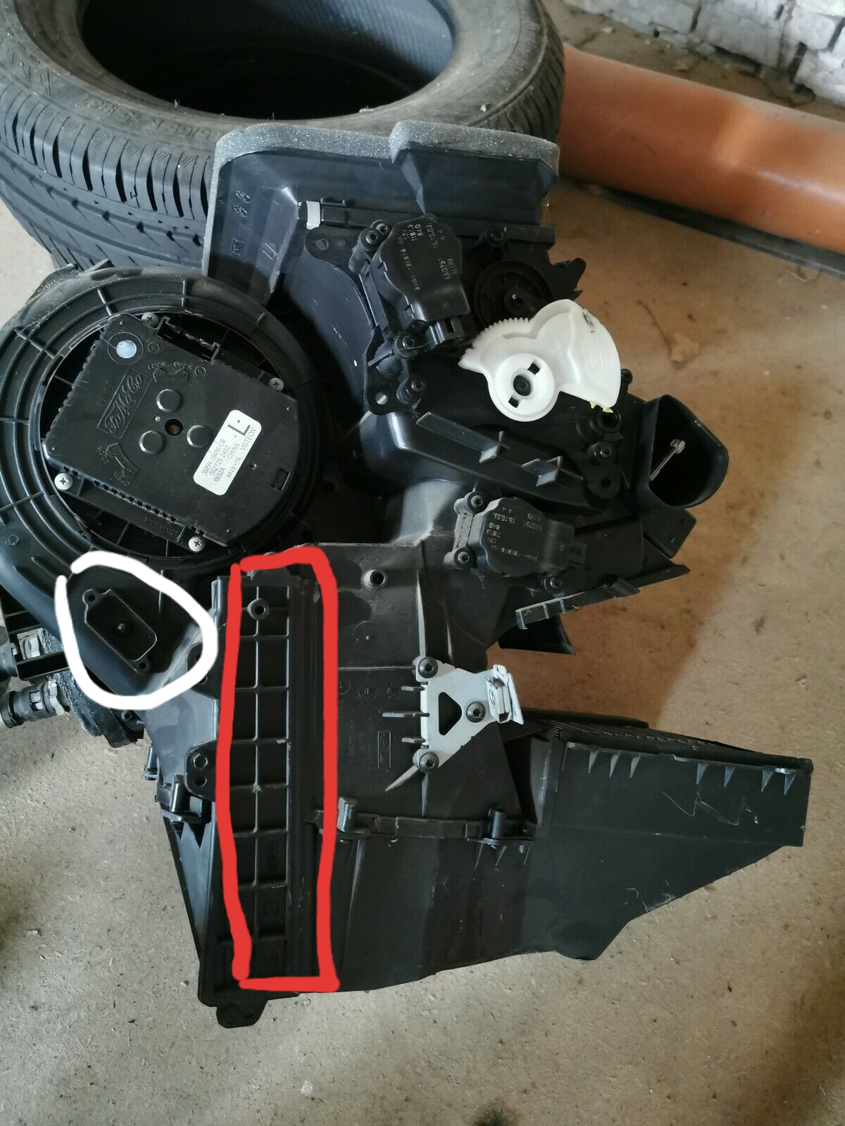

Wobei ich mich Frage ob hier nicht alles ausgebaut wird
