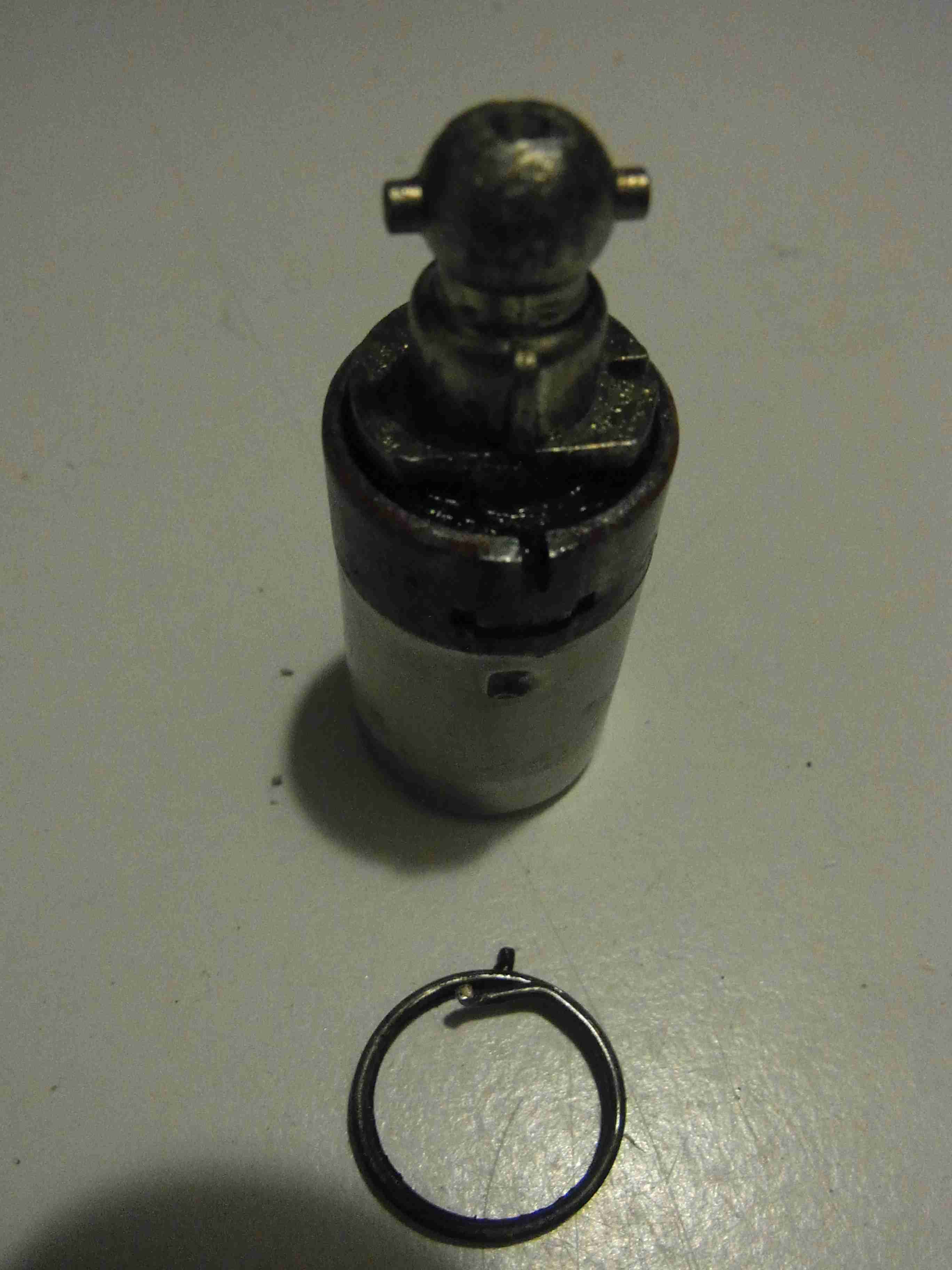

mein Heckklappenschloss kann man zwar mit dem Schlüssel aufschließen, aber die "Tasterfunktion" funktioniert nicht. Das Schloss rührt sich um keinen Millimeter.
Jetzt hab ich hier im Board schon Erfolgsmeldungen gehört, dass man es einfach mal in WD-40 einlegen soll.
Ich hab zwar kein WD-40 sondern nur Silisol-Multiöl verwendet und das Schloss darin einen Tag lang getaucht - keinerlei Besserung.
Jetzt wollt ich das Schloss zerlegen, und hab schonmal mal den kleinen weißen Plastikring vorsichtig rausgehebelt, aber jetzt komm ich nicht weiter. Gibts da nen Trick?
Grüsse Tobias

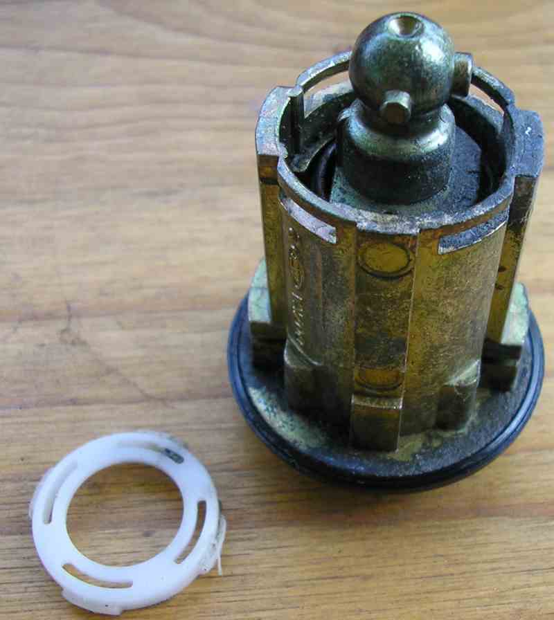

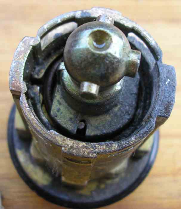

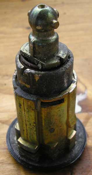

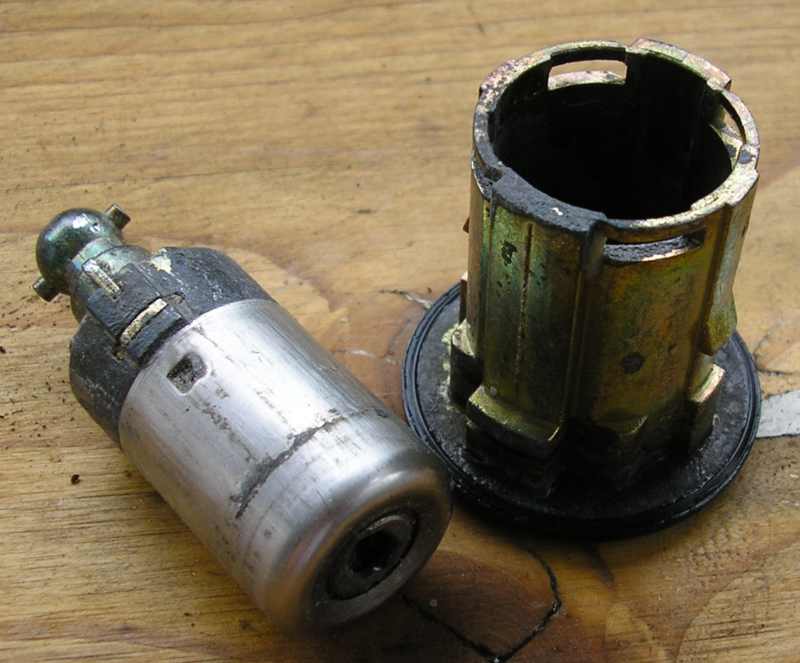

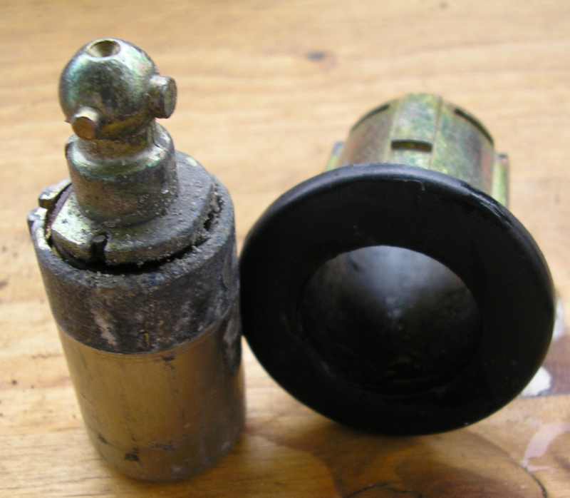

Das Schloss, soweit wie Du es jetzt schon zerlegt hast, besteht eigentlich nur noch aus zwei Teilen:
(1) Der schwarze Plastikabdeckring mit dem draus sitzenden runden "Metallkäfig"
(2) Das eigentliche Schloss inkl. dieses kugelförmigen Aufsatzes (das, was so ähnlich aussieht wie 'ne 2ter-Weltkrieg-Treibmiene).
Wie dridders schon sagte: Das innere Geraffel rausschieben...ich hab' das vor Kurzem auch machen müssen. Eigentlich sollte das Innenleben sich rausdrücken lassen, indem Du z. B. mit einem Daumen auf das Schloss drückst und mit den anderen Fingern unter dem schwarzen Plastikring "gegenhältst".
Wenn das nicht geht, versuch mal vorsichtig, mit einer Zange am Kugelkopf anzupacken und das ganze Teil rauszuziehen. Zusätzlich kannst Du auch mal zwischen den beiden Teilen ordentlich Silikonöl reinjagen, dann geht es vielleicht leichter (auf dem Bild da, wo ichs grün markiert habe...
Wenn Du's dann auseinander bekommen hast, den Metallkäfig von Teil (1) ordentlich mit Schmirgelpapier von innen saubermachen, weil da sitzt richtig viel hartgebackener Dreck. Beim Zusammensetzen immer mal wieder prüfen, obs freigängig genug ist, ggf. nochmal mit Schmirgelpapier rangehen und ein paar Tropfen Silikonöl reindrücken.
Bei mir hat es so wunderbar funktioniert und der Taster lässt sich wieder butterweich drücken :)

So, habs jetzt endlich geschafft. Das Ding war super Festgebacken. Ich hab es in nen Schraubstock eingespannt, und mit nen 2cm Rundholz durchgehämmert. Mit feinem Schmirgelpapier sauber gemacht, und schön eingeölt; jetzt gehts wie geschmiert :)
Danke für die Tips.

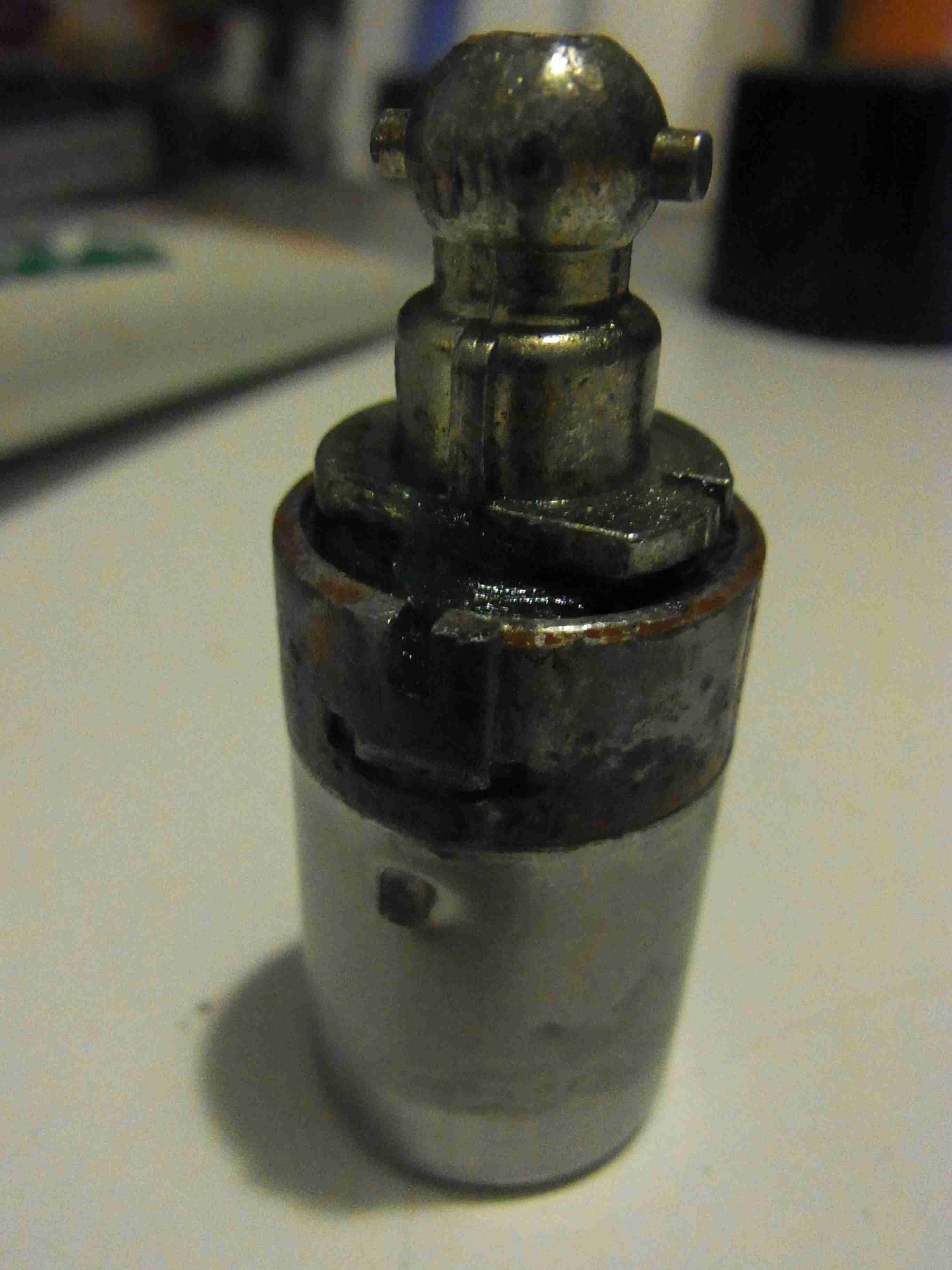

Habe das Schloss jetzt schon das dritte Mal zerlegt. Es scheint sich immer wieder durch Korrosion festzusetzen.
Probiere jetzt eine neue Methode. Dabei habe ich die Rückstellfeder entfernt, um Platz für eine
"Fettfüllung" zu machen (siehe Bild). Wenn die Feder nicht vorhanden ist, muss das Schloss durch den Schlüssel
wieder zurückgestellt werden. Da der Schlüssel nur in Nullstellung entfernbar ist, ergibt sich die richtige Stellung von selbst.
