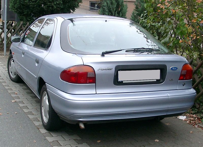

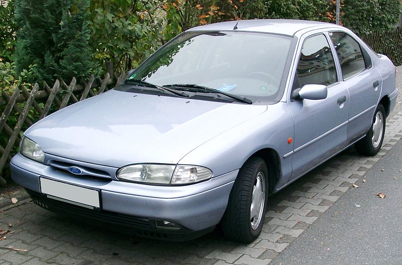

hab jetzt mal eben bisschen gegoogelt und so sieht mein Auto aus.
Jetzt könnt ihr mir gerne sagen was es für ein Mondeo ist XD es ist ein Fließheck
