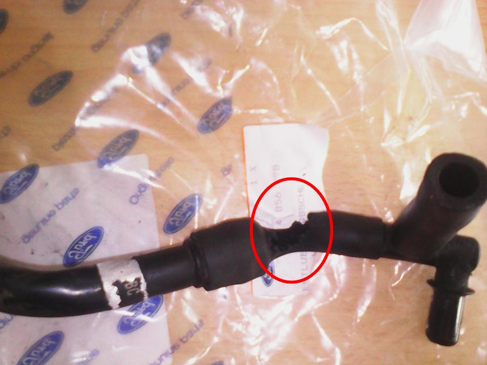

Es war nur ein Entlüftungsschlauch, Teilenummer 4856298, 43,04 Euro.
Das Gummi hat sich am Knick verabschiedet, zieht sich wie Kaugummi.
Schlauch ist also getauscht und mein Auto läuft wieder!
Habe mal ein Foto angehängt.
Vielen Dank an Euch für die wertvollen Tipps!! :happy

kurbelgehäuseentlüftung , kommt häufig vor
und du wolltest schon die sonden wechseln ;)

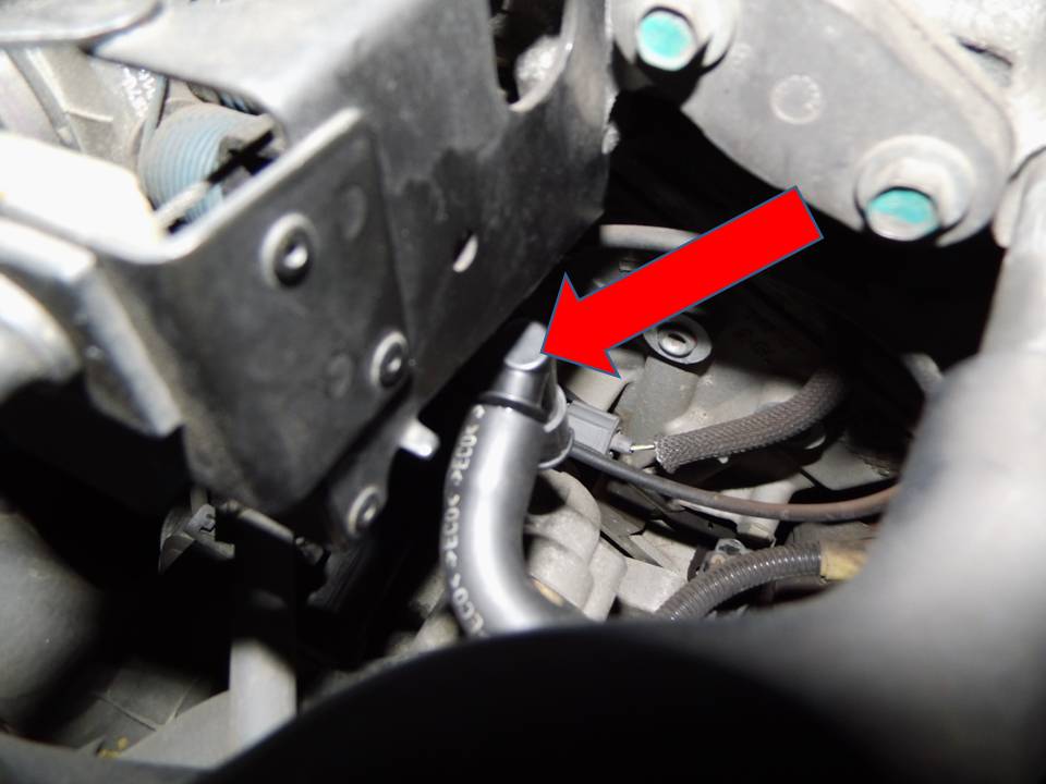

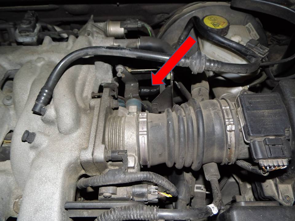

Jepp, haste recht, der Schlauch sitzt direkt unter der Feder vom Gaszug.

Sooo, hier nun die Fotos, wo der Entlüftungsschlauch sitzt.
Wie gesagt sitzt er unter der Feder vom Gaszug.
rst hat es geschrieben, Kurbelgehäuseentlüftung. Ich hoffe, es ist soweit erklärend :)
Achja, Motorleuchte bleibt nun aus :D
