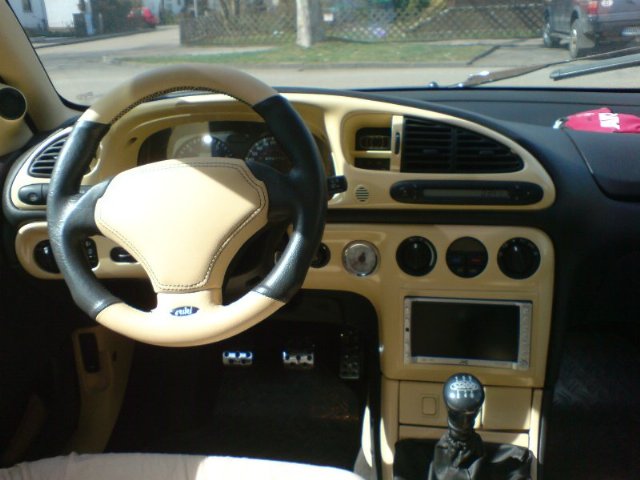

Radio mit Radioblende raus. Schalterleiste raus clipsen
Dann im Schacht seitlich je eine Schraube.
Aschenbecher raus, Da auch nochmal 2 Schrauben. (mit denen hält auch die Mittelkonsole)
dann kann man die Blende schon mit sanfter Gewalt abnehmen. Oben ist alles geklipst
Aber Vorsicht beim abnehmen, die Kabel und Schläuche der Klima sind recht kurz
Viel Spass beim Umbau, an einem Samstag ist das fast nicht anständig hin zu bekommen.
wenn es schön sein soll, muss fast die Scahlterleiste draussen bleiben
