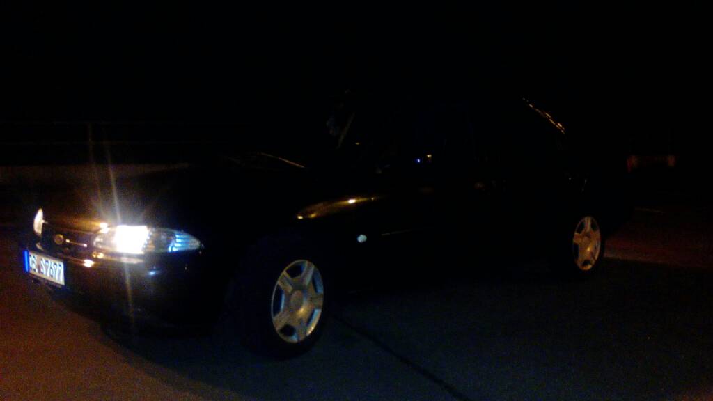

So sieht er aus und ich will ihn gerne erhalten mit eurer Hilfe
Save the MK1
