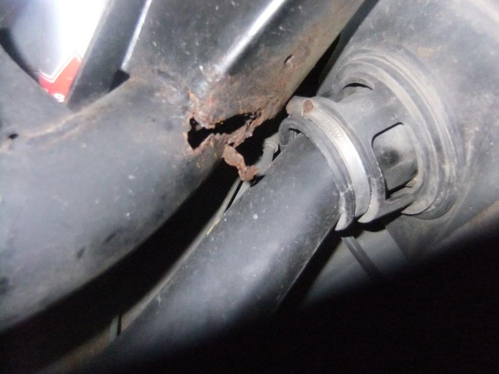

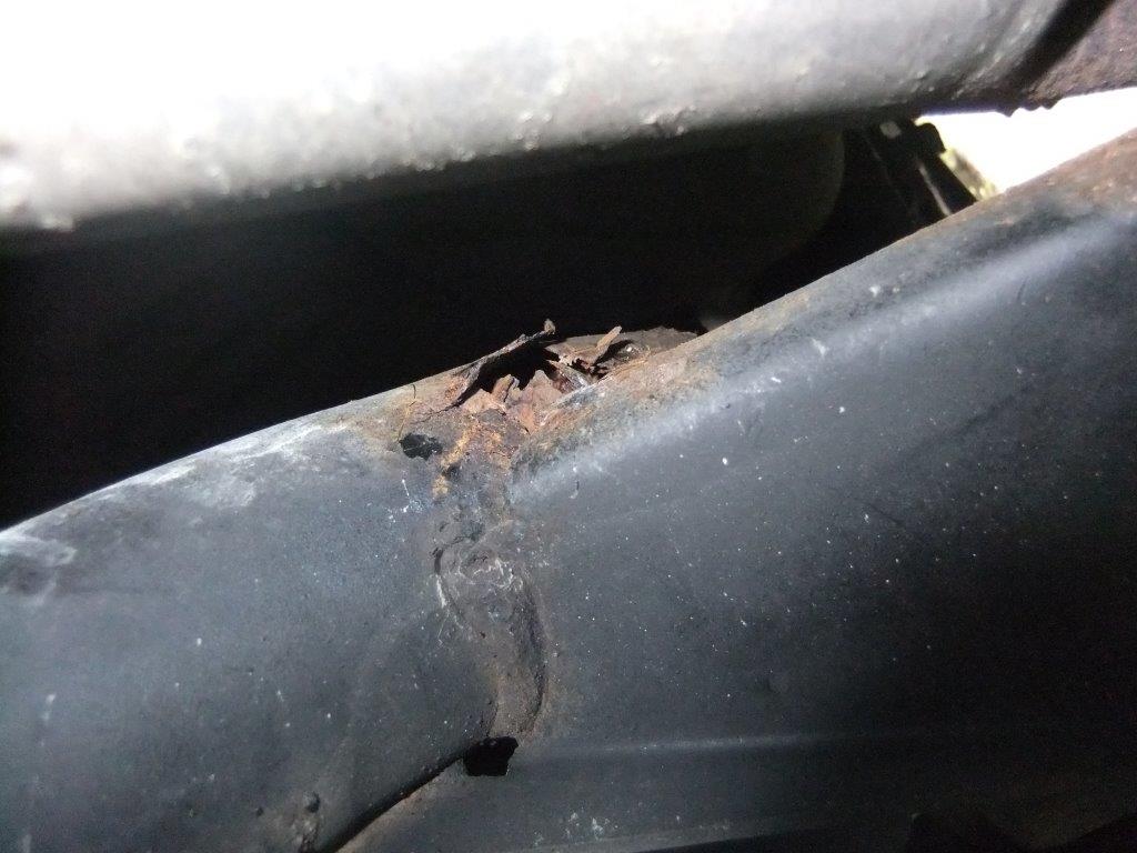

Letzte Woche wollte ich mein geliebter Ford Mondeo 2.5 i GHIA, Kombi, Jg. 1995, MK 1 durch den TüV bringen, in der Schweiz sagt man MFK (Motorfahrzeug-Kontrolle).
Leider ist mein geliebter Kombi durchgefallen. Die Hinterachse, oder Achsträger hinten ist durchgerostet.
Auch dort wo die Anschlagpuffer befestigt werden, ist diese durchgerostet.
Es wäre doch schade, wenn ich meinen geliebten Ford Mondeo deswegen verschrotten lassen müsste. Ich besitze seit März 2010 dieses Fahrzeug, damals 145000 km und jetzt 171'000 km und pflege das Fahrzeug.
Frage: Weiss einer oder der andere, wo man solchen Achsträger kaufen kann, etc.
https://jpwuethrich.wordpress.com/2015/09/23/mein-ford-mondeo-2-5-i-ghia-jg-1995-kombi/
Hier Fotos von meinem Achsträger.

der achsträger kann auch von einem mk2 bis 09/98 sein
die sind gleich , muß aber die gleiche karosserieform ( turnier ) sein !!!
am besten beim verwerter gleich ne komplette hinterachse besorgen .
der achsträger kostet neu 250 € beim FFH
zumindest hier in D

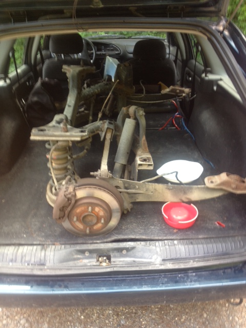

Gestern wurde ich übrigens fündig bei einem Autoverwerter.
Dort stand seit ca. 1 Woche ein ganzes Fahrzeug und die ganze Hinterachse wurde ausgebaut - innerhalb 30 Minuten.
CHF 250.00 für die ganze Hinterachse.
