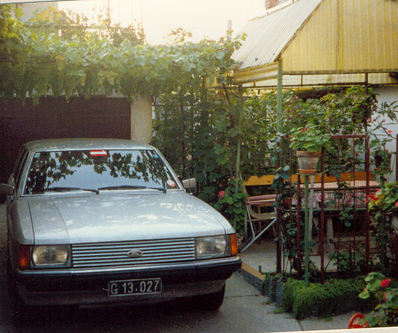

wotschi
Gratuliere dir zum Oldie. Hatte auch mal einen 80er Kombi (2.0, V6) lief wie ein Uhrwerk. :applaus
