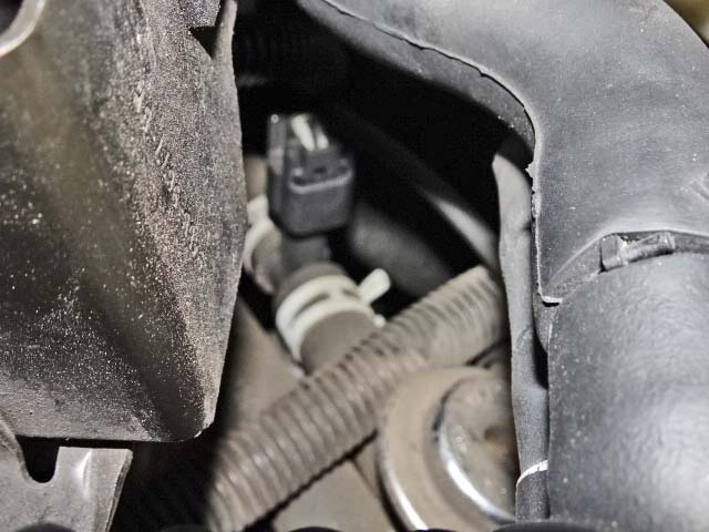

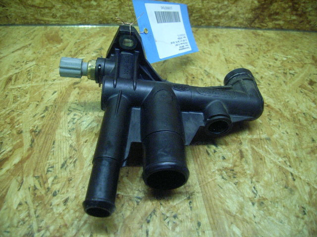

sorry, meine Schuld, den "Link" habe ich übersehen..... (das Bild kenne ich !)... tut mir leid. Hatte nur gedacht du meintest das (evtl. ) das Relais defekt ist. Das hatten wir schon geprüft - daher mein Fehler. Aber nun ist noch nicht zu 100 % geklärt ob nur dieser Sensor (d. auf der Sprengzeichnung) od. auch der zweite Sensor etwas mit der Steuerung des Lüfters zu tun hat. Siehe Bild das ich anhänge...dieser sitzt in einem Schlauch der ins Wageninnere geht (Heizung/u. od. Klima)... PS:..meiner hat Klimaautomatik... ! Gruss u. Danke..
PS:.. nur so als Anmerkung....jemand anderes hier meinte diese SG (Typ IV) hätte keinen Notfallmodus f. diesen Fall das das Entritt was du beschreibst ... ??? ... ergo meine Frage - was stimmt denn da nun.... ???

Nach meinen Unterlagen hat der cougar ein EEC 5 Motorsteuergerät und hat den Lüfternotlauf
Wenn er ihn nicht hat bei stromkreisunterbrechung , dann aber auf jedenfall bei kurzschluß , heißt die Steckerkontakte brücken und der Lüfter muß laufen .
Bei EEC 4 Steuergeräten wird ein extra Lüfterschalter benötigt . Ist beim Cougar aber nicht der Fall.
Die Position des Sensors ist vermutlich baujahrabhängig .
Ob im Schlauch oder im Gehäuse. Das müsste man mit den Schaltpläne abgleichen bzw am Fahrzeug nachschauen .

Schaltpläne haben wir ja nicht... die hat denke ich nur die Ford od. jemand der da "arbeitet" u. diese mitnimmt :) Ich komm da auch anders drauf... Lt. dem Fordmitarbeiter ist einer der Sensoren "sehr wahrscheinlich" der f. die Klima/Heizung. Mein lüfter läuft halt momentan dauernd. momentan hab ich den Widerstandsstecker gezogen (ergo alles aus) - aber als ich das Relais prüfte u. auch mal abgezogen habe habe ich anschliessend das Relais u. den Widerstand eingesteckt. Zündung an u. der Lüfter war erst einmal ruhig... Hab den Motor gestartet u. immer noch d. Lüfter aus. Bin dann nur "kurz" gefahren u. er war bei dem kalten Wetter nicht "heiss" geworden u. der Lüfter hat schon wieder dauerhaft gelaufen; was sehr stark darauf schliessen lässt das der Sensor der ihn ansteuert eine Macke hat (Frage halt nur welcher der beiden Sensoren). Ergo zieh ich den Stecker des Sensors an diesem ECT mal ab (bevor ich das mache zieh ich nochmal das Relais so das d. Lüfter erst mal wieder steht). Dann Relais (u. Widerstandsstecker drauf) rein u. ich starte den Motor .... wenn nun der Lüfter wieder anfängt (bei niedriger Temperatur !) schon zu laufen, dann ist das Ding hin oder aber er bleibt ganz aus u. startet überhaupt nicht - dann wird der Lüfter von dem anderen Relais angesteuert... so müsste es auf jeden Fall gehen ohne gross Messunegn zu machen zumal ich zwar von jemanden anderem hier im Forum Messwerte habe f. den Lüftersensor....der hat aber einen Mondeo V6 - BJ. 2005 !! (sollte zwar baugleich sein der motor - aber das weis keiner genau) u. da stellt sich doch die Frage ob die Werte zu denen des Ford Cougar V6 B(BJ. 98 ) passen. Gruss
5.041
BERGHEIM
Gerademal in die Schaltpläne geschaut . ;)
Der Sensor ECT für die Motorregelung/Lüftersteuerung ist def. der im Thermostatgehäuse .
Der andere im Schlauch ist für die Klimaautomatik.

o.k. Vielen Dank. Diese Info war sehr wichtig. Wie gesagt, ich/wir haben keinen Schaltplan v. diesem Auto. So war (zumindest auch ) die Vermutung (weil ein Schlach auch in den Innenraum "abzweigt") von dem Fordmitarbeiter als ich wegen dem Teil gefragt hatte... Wünsche noch einen schönen Restsonntag . G Dietmar
