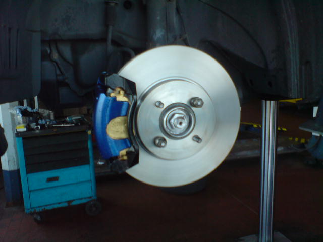

Da mich heut mal die Langeweile packte und ich grad die Focus ST 2,5 Bremsanlage, welche für meinen Mondeo gedacht ist, in den Fingern hatte hab ich mich mal hingesetzt und die drangebaut.
Im großen und ganzen paßt das sogar! Der Bremssattelhalter geht so ran. Zwischen Scheibe und Radnabe müßte allerdings ne zarte Distanzscheibe.
Und dann sieht es ziemlich wichtig aus! 320mm Scheiben... ;-)

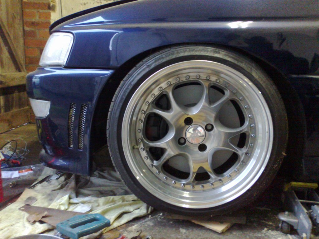

dem bremssattel zu folge ist das aber schon die bremse vom focus II ST oder die vom fofo I RS
die st 170 hat 300mm ist richtig
aber die 300mm vom mondi III ist ohne grössere probleme im essi zu verbauen ;)
bremssättel+träger+beläge mondi III
scheiben st170
nur mit den bremsschläuchen müste man sich was einfallen lassen.
achja und die löcher für die befestigungsschrauben müssen auf 12,5 mm aufgebohrt werden.
Bild zeigt die 300mm mondi mk3 mit st170 scheiben am fofi st

320mm Scheibe, Sattel, Beläge sind alles vom Focus ST mit 2,5 T. Stand ja auch anfangs schon da. ;)
Die Scheibe hat 5 Löcher, hält aber auch wenn man 3 der Stehbolzen mal zum testen rausmacht. Und dann kommt die Adapterplatte auf 4x100 für die Felgen.
Wenn ich nochmal günstig an die Sättel komme werd ich mich damit mal näher befassen das ganze fahrbar zu machen. Das war nur mal sone Schnapsidee zu Weihnachten.
Die Bremsscheibe kriegt man ja bei ATE vielleicht auch vom Band gekauft bevor die Löcher gebohrt werden.
