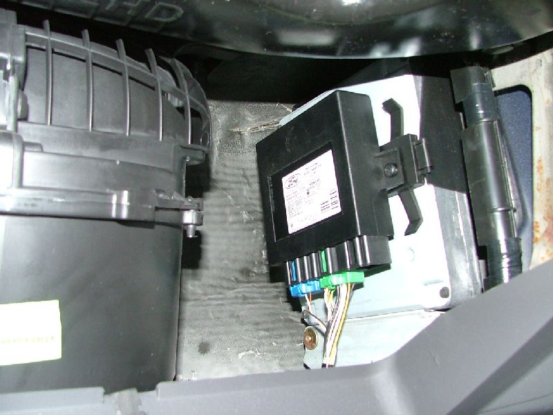

Hab grade mal schnell das Handschuhfach abgebaut und so wies aussieht ist da nix mit Funk. Hab aber mal ein Bild gemacht, weil da ein blauer Stecker rumliegt den ich nicht zuordnen kann.
Was ist das fürn Stecker, hat der was mit dem Funk zu tun?

was der blaue stecker zu bedeuten hat weiß ich nicht!! jedoch hast du leider kein ZV modul!! du müsstest es komplett neu kaufen oder umschauen nach nem gebrauchten! hab schon gesehen das die gebraucht für 70 euro weggehen! dann noch nen schlüssel machen lassen und du hast zv mit ffb :)

Nen ZV-Modul wir d er schon haben wenn er ne ZV hat ;) hast du den mal die NUmmer kontrolliert?!?

Das Modul was du hast ist zwar für ZV aber ohne Funk.
Mit Funk sieht es so aus:
Da siehst du auch wo der blaue Stecker hingehört! Dieser ist aber nur für die Blinkeransteuerung beim Verriegeln durch die Funkfernbedienung. Ich verkaufe auch öfters mal ZV-Module mit Funk. Momentan hab ich aber nix. Wenn du nen Schrottplatz in der Nähe hast schau dort einfach mal, oder bei Ebay.
