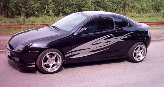

ich habe 8 x 16 et 25 und 9 x 16 et 26 auf meinem puma... vorne mit 5 mm Spurplatten pro seite, hinten mit 15 mm spurplatten pro seite. also vorne ET 20 hinten ET 11
das ganze mit einem weitec gewinde. vorne ganz unten, hinten noch 2-3 cm restgewinde. schleift nirgendwo.... und nichts an der karosse gemacht außer die metallfalz _im_ radkasten, über dem reifen (unterm teppich) umgelegt

der könig von bla: ich habe 8 x 16 et 25 und 9 x 16 et 26 auf meinem puma...
.........hört sich gut an, von welchem hersteller und
welches design sind die?
D
der könig von bla
shaper champ :D fand die einfach geil und
habe sie sau günstig bekommen...
