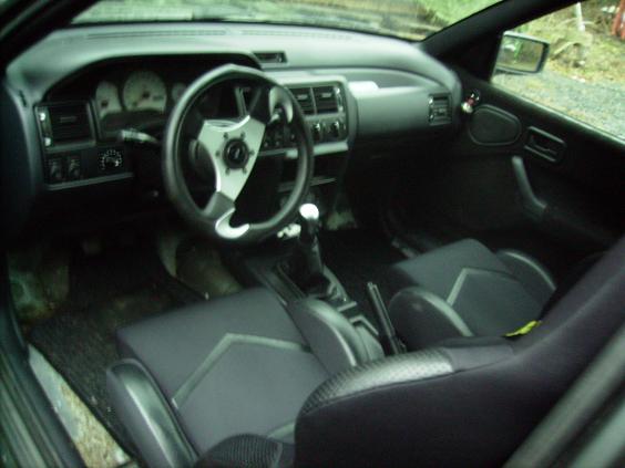

So, die Arbeiten für diesen Winter sind auch schon voll im Gange!
Es hat mich immer gestört, dass wenn ich etwas im Innenraum mache überall Kabel von irgendwelchen nachträglich eingebauten Dingen zu finden sind!
Also habe ich mir dies als erste Aufgabe für diesen Winter gemacht!
Ich habe Alarm, Radio, Zusatzinstrumente, KnockBlock und Teile der Ecu wieder ausgebaut und jegliche Verkabelung entfernt!
Dann kamen die Airbags, Lenkrad und Armaturenbrett raus.
Dann habe ich damit begonnen einen neuen Sicherungsverteiler in der Mittelkonsole zu erstellen!
Dieser Verteiler hat 8 neue Stecksicherungen von denen ein paar geschaltete und ein paar Dauer 12V haben.
Von dort startet jetzt alles an Verkabelung.
Weil das Armaturenbrett demontiert ist, kann ich jetzt alle Kabel schön versteckt mit dem originalen Kabelbaum zusammen verlegen!
Im selben Zug habe ich auch Teile des alten Kabelbaums neu Isoliert.
Alle unnötigen Sachen sind jetzt raus, und z.b. der Radiokabelstrang ist direkt auf DIN Stecker geändert!
Informationen über die Alarmanlage gebe ich hier natürlich keine raus, aber auch hier habe ich dazugelegt! J
Bilder dazu werde ich die Tage auf die HP setzen und hier ebenfalls veröffentlichen!
Kurz vor dem Winter habe ich einen Satz Wolf 17Zoll Felgen ergattern können, mit ein paar Distanzscheiben ist das die Optik die ich haben wollte!
Im Motorraum wird sich auch noch einigen tuen diesen Winter (hoffe die Zeit reicht!)
Ich suche noch ein Pumalenkrad und Schwarzgraue Sparcos…. (also Ohren spitzen!)
Cheers Mark ( www.ST2000.de )

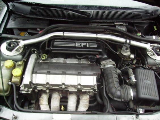

So, der Winter ist da und schon geht es weiter!
Ersteinmal ITBs besorgt!
Diese dann Escort gerecht umbauen! (noch nicht ganz Fertig!)
Probesitzen.... müsste gehen... also weitermachen!
Motor auseinander nehmen...
Kanäle bearbeiten (noch nicht fertig!)
Spiel zwischen Kolben und Ventilen ermitteln!
Kanal fast fertig..
Demnächst mehr, Kanäle werden noch fertig gemacht und der Kopf wird noch geplant!

Für die nächsten Schritte brauche ich Hilfe von "aussen".
Ich werde heute den Zylinderkopf soweit fertig machen (hoffe ich!), dann kann er schon sehr bald zum Planen!
Wenn jemand im Kölner raum Zylinderköpfe planen kann, bitte melden.
Und da nun das Leerlaufregelventil seinen Job von der Ansaugbrücke getrennt erledigen muss brauche ich jemanden der Alu schweißen kann, auch hier bitte melden!
Natürlich NICHT für LAU!!
Vielleicht findet sich ja einer...

Es geht weiter.... endlich ein pefekter Benzinrücklauf!
Brennraum "ausmessen" mit Kinderknette.
Motor wieder zusammen bauen, ein paar mal durchdrehen mit VCT verstellung und wieder zerlegen...
dann bekommt man das hier, und kann den Freiraum messen..
Alle Kanäle fertig, jetzt kann der Kopf zum planen gehen!
Einspritzleiste anpassen!
mit den Schläuchen testen... schaut noch komisch aus...
Die nächsten Drehteile für die Drosselklappen...
Und eingebaut. damit sammel ich den Unterdruck aller vier Zylinder vor den einzelnen Drosselklappen...
Detailansicht!
Innenansicht.
Kopf geplant, mit Paste zum Ventile einschleifen! schön sauber...
Ventiltrieb wieder zusammenbauen.
Kopf wieder drauf.
Zahnriemen wieder drauf...
Und die nächste kleine Baustelle, ein Halter/Adapter um das Leerlaufregelventil direkt an Schläuche zu montieren...
Das ist im Moment der Stand der Dinge!
Neue Bilder werden noch kommen, ich bin fleissig im Moment!
Cheers Mark ( rs-st )

Hallo
Ich habe lange nicht gepostet!
Was aber nicht heißt, dass es nicht weitergegangen ist!
Mittlerweile läuft er wieder!
Ich muss zwar noch den Luftfilter anpassen und eben fast alle Kennfelder überarbeiten aber es geht vorran!
Hier ein Link zu einem richtig schlechten Video auf dem man ihn laufen sehen/hören kann!
Escort ST2000 mit Einzeldrosselklappen
- YouTube
Und hier mal ein kleines besseres Video, dieses habe ich genutzt um mich ein wenig in das MS Videoschnitt Programm einzuarbeiten!
Escort ST2000 Saison 2012 Einzeldrosselklappen
- YouTube
Mfg. Mark ( www.ST2000.de )

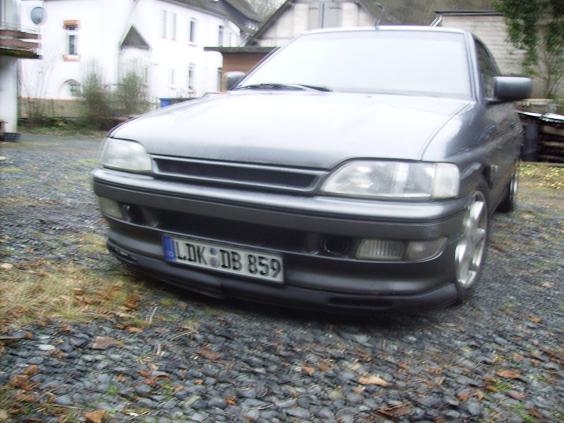

Mich würde mal die Leistungsentfaltung interessieren mit dem Motor im Escort...hatte ja selbst schonmal nen Rs2000, allerdings nen Motor der bei Wolf Tuning in Behandlung war ;)

So, der Escort läuft, er ist jetzt seit gut vier Tagen im Einsatz!
Die Einzeldrosselklappen funktionieren und machen auch Ordentlich Druck, und das auch auf den Ohren!
Es ist bei Volllast schon ganzschön laut!
Aber wie gesagt alles Funktioniert und auch die Kennfelder sind langsam Vollständig.
Habe die letzten zwei Tage viel auf der Autobahn verbracht, weil die unteren Kennfeld bereiche zu genüge eingefahren waren!
Ich denke dass ich heute die Lerngeschwindigkeit herabsetzen werde!
Ich hatte noch zwei Verzögerungen in meinem Plan!
Mir ein als erstes mein Abgasmesssystem gestorben, somit konnte ich für ein paar Tage nicht weiter einstellen!
Während der Wartezeit bis zur Lieferung hat sich meine mittlerweile betagte Jetex Anlage aufgelöst!
Das Abgasmessystem wurde durch eines von Zeitronix und die Auspuffanlage durch eine von Friedrich ersetzt!
Bis auf ein paar Kleinigkeiten die noch anstehen bin ich also fertig!
Gestern musste er schon für den Wocheneinkauf hinhalten, ist schon seltsam ihn auf dem ALDI Parkplatz stehen zu sehen...
