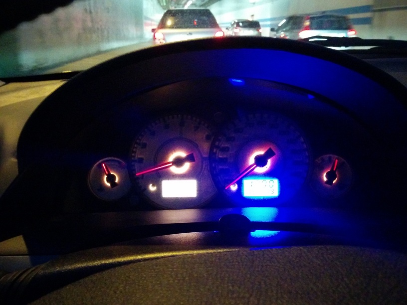

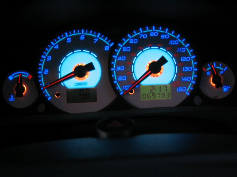

Vielen Dank für deine Antwort. Um mein Problem besser zu veranschaulichen sind hier vorher - nachher Bilder.
Wie man sieht ist auf dem bild nachher irgendwas in Hinblick auf die Scheibe durchgebrannt, sprich aktuell wird die Scheibe von innen beleuchtet, das Licht scheint jedoch nicht hindurch... woran liegt das??
Vielen Dank vorweg!

Das ist ein individueller Umbau. Deshalb fällt es uns schwer, zu sagen, woran das liegt. Ich vermute mal, irgend ein Kabel zur Scheibenhinterleuchtung ist da abgebrochen oder abgerutscht - je nachdem wie das hinter den Scheiben verdrahtet ist. Die kleinen beleuchteten Kreise um die Mittelpunkte der Instrumente sind die LEDs für die Zeigerbeleuchtung, die tun's offensichtlich noch. Da hilft nur: ausbauen, zerlegen, nachschauen.

Wenn du Glück hast ist nur der Inverter der Plasmascheibe defekt oder auch Bruch der feinen Zulaufleitungen an der Scheibe selbst.
Tipp: Der Inverter selbst fiepst/piepst etwas wenn er aktiv ist, gibts auch als Ersatzteile beim Tachoscheibenlieferanten.
