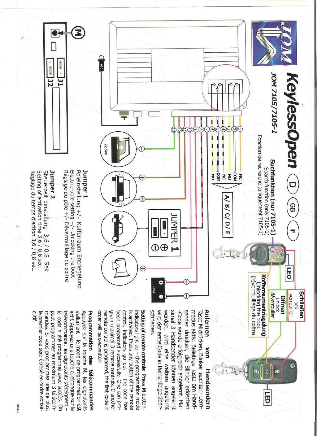

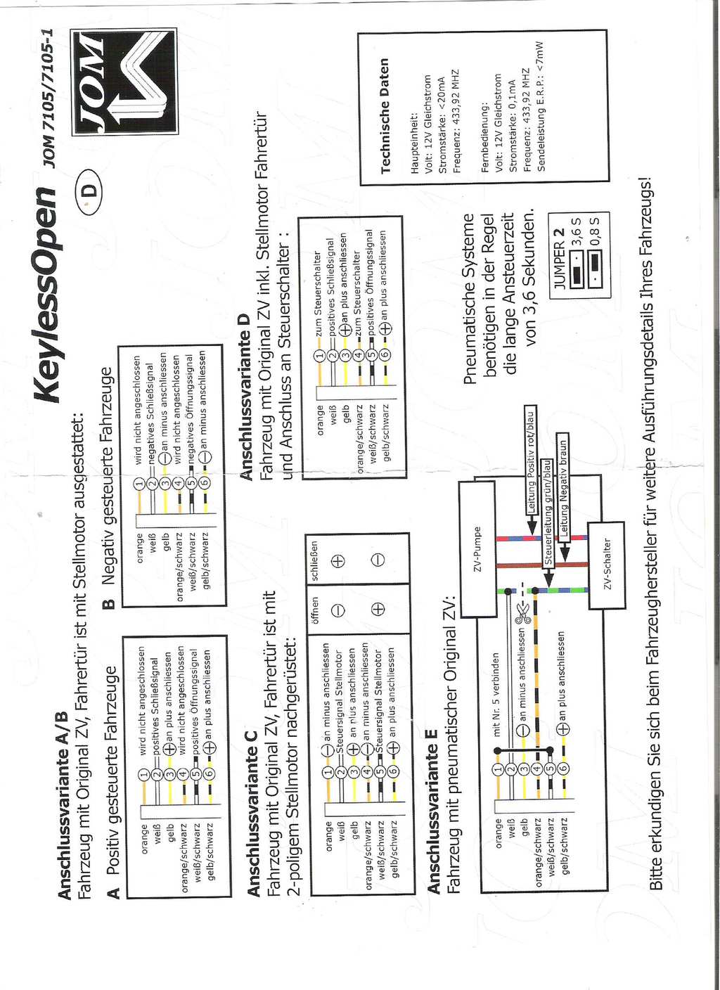

Hallo liebe Ford gemeinde ich habe einen Ford Mondeo MK1 Baujahr 1993. Mein
Problem ist ich will eine FFB nachrüsten und zwar folgende
:http://www.jom.de/products/de/Elektronik/Komfortelektronik/Keyless-Open-Funkfernbedienung-fur-Zentralverriegelung-universal-mit-2-Klappschlussel.html
Hab
alles nach anleitung auch in einem Forum gefunden gemacht.
http://www.ford-forum.de/showthread.php?t=19379
Doch kommischerweise Reagiert die ZV nicht auf die FFB. Ich habe die
Anleitung auch mal mit angehangt (Vom Hersteller ) .
Ich habe folgendes
an dem Stecker angelötet Weiß an Pin 6 . Weiß/Schwarz an 5 . Gelb/ Schwarz
und Gelb sowie das rote 12 v dauerplus an Pin 8 sowie das Schwarze an pin 10.
Ich muss noch dazu sagen anfangs hatte ich die kabel nur angeschnitten und die
kabel drum gemacht und wieder isoliert. Danach habe ich gelötet, da ich dachte
es hätte keinen Richtigen Kontakt.
Ich habe auch noch ein anderes ZV
modul verbaut als , das was in der Anleitung ist nähmlich dieses:
http://www.tav-autoverwertung.de/shop//STEUERGERAET-ZENTRALVERRIEGELUNG-FORD-93BG15K600EB-SIEMENS-5WK4532-G1UHK-93BG-15K600-EB-5WK4-532-MONDEO
Habe
ich irgendwo einen Fehler gemacht , oder ist die belegung bei diesem modul
völilg anders ?? Kommisch finde ich auch wen ich den Stecker abhabe ,
funktioniert die ZV immer noch über das schloss, ist das normal ??
Und ich weis das es eine Positive ZV sein müsste.
Würde mich über hilfe Freuen bin nnähmlich mitlerweile am Verzweifeln
schon das 2ste WE da dran und es geht immer noch nicht.
Bin handwerklich
sowie elektrisch nicht ganz ungeschikt ,löten also auch kein Problem und sowas
eben.
LG Simon

Hallo Simon,
zuerst solltest Du mal dein Baudatum kennen (nicht Erstzulassung). Das kannst Du unter ETIS (Fahrzeug-VIN) in erfahrung bringen. Ich vermute bis 1994.
Danach solltest Du mal einen Blick in Uli's Kabeldoku für den entsprechenden Bauzeitraum werfen.
Demnach sollte Stecker C451A für Dich relevant sein.
Der Anschluss müsste dann meiner Meinung nach sein:
Kabel ZV <-> Kabel FFB
Pin3 / Orange-Weiss <-> Pin9 / Rot (Versorgung Steuermodul Plus)
Pin3 / Orange-Weiss <-> Pin3 / Gelb (Versorgung verriegeln Plus)
Pin3 / Orange-Weiss <-> Pin6 / Gelb-Schwarz (Versorgung entriegeln Plus)
Pin1 / Schwarz <-> Pin7 / schwarz (Versorgung Steuermodul Masse)
Pin5 / Weiss-Violett <-> Pin5/ Weiss-Schwarz (Schaltstrom entriegeln)
Pin6 / Gelb-Violett <-> Pin2 / Weiss (Schaltstrom verriegeln)
Jedenfalls würde ich den Waschzettel, welchen Du als Anleitung betitelst, so deuten. Keine Gewähr auf alles, da ich weder das Baudatum deines Autos, noch diese Nachrüstanlage kenne.
Sollte so sein. Also Jumper1 auf Plus.
Grüße
Stefan

Nach langen suchen und prüfen finde ich keinen fehler hab das nach den Ratschlägen gehalten. Habe jetz mal mich mit dem Verkäufer in verbindung gesetz.
Eine Idee wäre noch mir die kabel vom stellmotor an der Fahrerseite zu klauen . Weiteres werde ich morgen sehen
MFG simon

Hallo Simon,
wann ist deiner denn nun gebaut worden?
Irgendwie passen Deine Kabelfarben und PIN-Belegungen so gar nicht zu meinen Recherchen - Hilfreich wäre auch zu wissen, welche Kabelfarben Du am Stecker der original ZV hast. Ich vermute, daß Du am falschen Stecker (C451C) gebastelt hast.
Sicher ist: Du brauchst:
12V Spannungsversorgung für das FFB Modul - kann man messen, ob es das richtige Kabel ist. (Rot)
Masse am ZV-Modul - kann man auch messen (Schwarz)
Da Dein Modul nur erweitertes Relais zu sein scheint, musst Du 2x 12V anlegen an die VCC-Versorgung für den Öffner und noch mal für den Schliesser (Gelb und Gelb-Schwarz).
Ich vermute, daß meine Kabelfarben stimmen - vergleich doch noch mal.
Viele Grüße
Stefan
