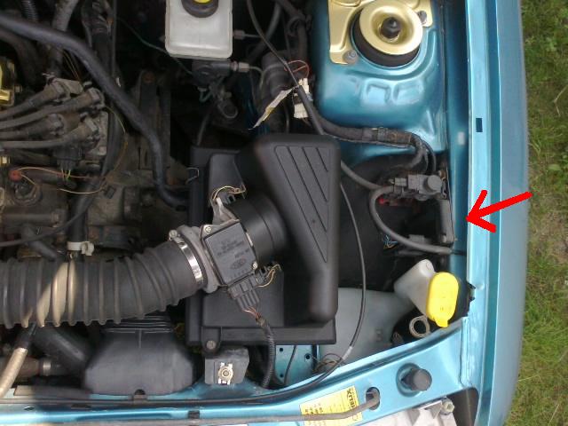

Ok, Adressen rausgesucht wer repariert MSG.. Eingeschickt...Anruf bekommen... Welches Modul soll defekt sein??? können das nicht auslesen... Ist da nicht drin... musst ein externes Edis Modul haben...
Werkstatt angerufen... anderen Techniker dran... Guck mal nach, Linke Seite (Fahrerseite) an der Spritzwand ist das dran. Nicht im Steuergerät. Haben eins da, kannst du holen. Ich hole, will tauschen und?? Kein Edis da...
Was wollte ich eigentlich fragen?? Jetzt hab ichs:
Mein Essi, Sondermodell Schumi, Ez 1/1994, 130 PS, Zetec Motor, Fahrgestellnummer: WFOLXXGKALRL92266 mit 1,8 l motor...
Hat der ein externes Edis 4 Modul (wenn ja, wo ist es?? Edis, wo bist du....???) oder ist es im Motorsteuergerät integriert??
