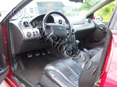

Diese sind im Interieur:
- Wolf Alupedale
- Wolf Handbremshebel
- Wolf Schaltknauf
- Chromringe um die Lüftungsringe bzw um die Bedienelemente
- Isotta Gurttulips

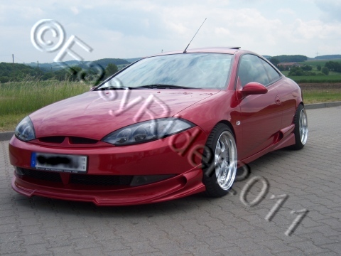

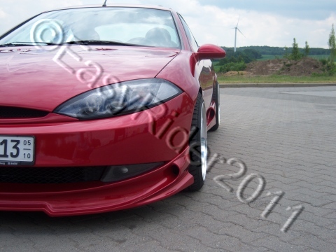

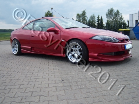

Exterieur:
- Klarglasseitenblinker

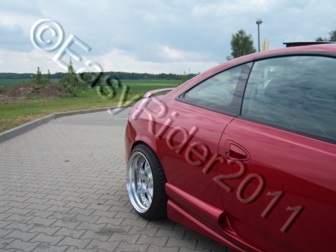

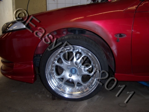

- Alufelgen Typ RH ZW3 in 9,5x 17 ET 16 an der Vorderachse und 10x17 ET 10 an der HA mit 245/35/17 Conti Sport Contact2 v/h.
- Dietrich Frontspoiler, Seitenschweller, Heckschürze, Frontgrill
- MS Design Heckspoiler
- Cougar Emblem an der Heckklappe
- lackierte Wischerdüsen
- voll lackierte Spiegeldreiecke bzw Spiegel.
Fahrwerk:
- KW Gewindefahrwerk Variante 3
Auspuff:
- MS Design ESD mit zwei 90er Endrohren
Motor:
- K&N Tauschfilter
Karosserie:

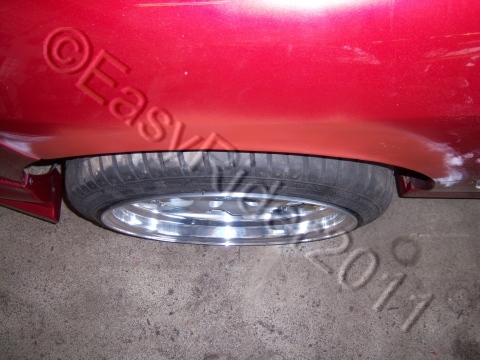

- vordere Kotflügel 3xeingeschnitten neue Bleche eingesetzt ( sonst hätten die Felgen nicht drunter gepasst. Das vordere Blech gab leider nicht soviel her das es nur hätte gezogen werden müssen)
- Seitenteile um 4 cm links/rechts geweitet
- Vordere Radhausschalten ausgeschnitten und angepasst
- Stossstangen vorne/hinten erhitzt und gezogen (einen nahtlosen Übergang zu den gezogenen Stossstangen,Seitenteile zu gewährleisten)
- Scheinwerfer neu ausgerichtet und neue Befestigungen gebohrt (wurde durch das anpassen der Räder,Stossstangen erforderlich)

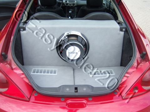

demnächst folgen Kofferraumausbau (habe ich von Schraubi übernommen). Neue Boxen,Radio usw liegen schon bereit
- Wolf Alupedale
- Wolf Schaltknauf
- Isotta Gurttulips
Exterieur:
Fahrwerk:
Auspuff:
Motor:
- K&N Tauschfilter
Karosserie:
