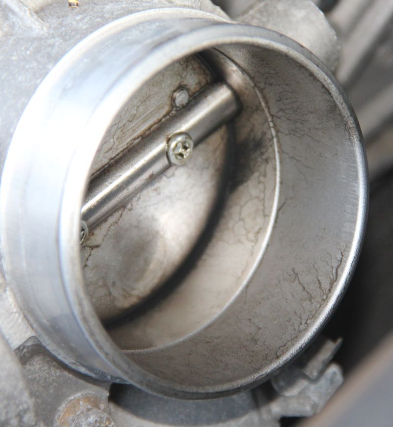

War schon arg viel Ölkohle an den Rändern. Der Widerstand beim bewegen war gleichmäßig, seitl.Spiel ist nicht vorhanden.
Habe alles mit einem getränkten Lappen gereinigt, und etwas direkt auf die Lagerungen der Welle gesprüht.
Danach lief der Motor völlig unrund, klapperte viel mehr als sonst, und die MIL ging auf den ersten 3 Kilometern mehrmals an und blinkte, ging aber ohne mein zutun aus. Das Ruckeln hatte sich schon nach etwa 300 Metern erledigt, auch als die MIL blinkte lief der Wagen völlig ruckelfrei.
Das klappern ist nun merklich weniger geworden, Leerlauf sauber, beschleunigen ohne Ruckler, Konstantgasfahrt ohne Ruckler. Also jetzt mal beobachten.....(und mal die Ansaugbrücke abbauen :), wenn sich das Klappergeräusch dermaßen von etwas Bremsenreiniger ändert, wird es wohl definitiv an selbiger liegen)
