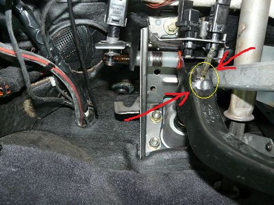

Jo! Schweißen könnt ich schon. Wäre das Problem nicht. Erkenne nur leider nicht genau wo denn auf dem Bild geschweißt wurde. Meinst Du, Du wärst so nett und könntest mir das evtl per Windows Paint oder so genauer markieren? Einfach mit nem Pfeil oder nem Kreis. Danke mal. Lass knacken....

oder hier vielleicht? Ich seh allerdings den Kupplungszug nicht.
:wand1 Das sieht man doch wohl, dass das das Bremspedal incl. Bowdenzug ist, oder?
Scorpio 29i schrieb:
Anbei ein Bild ohne die Halterung:
Wie schon geschrieben, die Halterung des Kupplungspedals (Teil 18) fehlt auf dem Bild! Gebrochen war das Ganze genau links neben den beiden Stehbolzen, siehe Bild unten!
