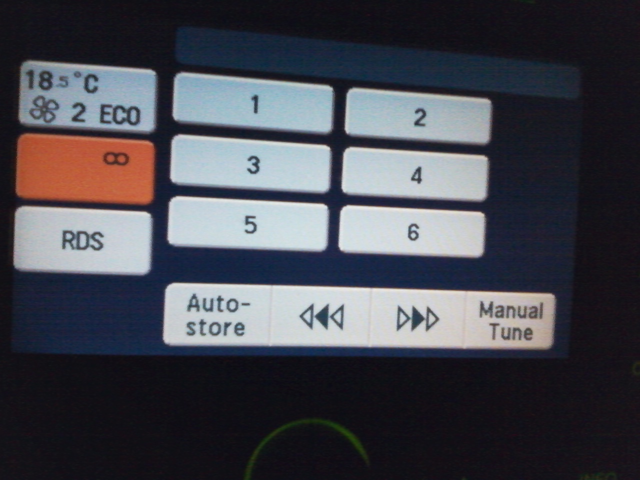

Jetzt wollte ich für mein Radio meinen PIN eingeben, aber das Radio zeigt mir nur 6 weiße Buttons mit den Zahlen 1 bis 6 an.... mein PIN besteht noch aus ein paar andere Zahlen außer den genannten?? WTF ist denn das jetzt?
Radio/CD alles tot. Ins Menü komme ich zwar, aber ich weiß nich genau was das Teil jetzt schon wieder für Probleme hat. -.-

Also ich hab nochmal die Batterie abgeklemmt und erneut versucht irgendwas einzugeben. Der Touchscreen reagiert auch, da ich die akustische rückmeldung aktiviert habe.
Wenn ich aber in dem Menü "CD" bin, krieg ich wieder diese sechs weißen Schaltflächen (sieht fast so wie die übliche Wechslerauswahl aus) die alle samt nichts bewirken, sollte ich sie betätigen. Es werden auch keine Sternchen "****" angezeigt oder sowas.

Radio und CD gehen nach wie vor nicht. Ins Einstellungsmenü oder Navi-Menü komme ich jedoch rein. Sehr seltsam. Versuche ich eine CD vorne im Navi einzulegen nimmt er diese nicht an.
Vielleicht kann ich nachher auch mal ein Bild reinstellen, wo zu sehen ist, woran ich scheiter.
Hier kommt nun ein Bild, ich weiß nicht wirklich wie man das Radio resetten kann. Vielleicht kann mir jemand helfen.

Hi Leute,
kennt jemand das oben gezeigte Bild, bzw. diese "seltsame" Menü? Danke euch!

Danke dir, ich hab mir die anleitung von vorn bis hinten durchgelesen, aber das Denso will einfach nicht.
Ich finde auch nichts über einen RESET oder ähnliches... Batterie abklemmen hat leider nicht geholfen. Vielleicht sollte ich das Wechslerkabel abklemmen. (wenn ich wüsste wo)

Das Bild zeigt nicht die Wechslersteuerung sondern die 6 Stationstasten des Radiobildschirms.

Okay, und was genau kann das Problem verursachen? Ich hatte nur die Batterie für 24 Stunden abgeklemmt. Das kommt doch öfter vor bei einem Auto.

Das Problem habe ich wieder in den Griff bekommen. Komischerweise hatte ich gestern ein erneutes Batterieabklemmen ohne Erfolg versucht. Heute hat es geklappt, man sollte in so einem Fall die Batterie ruhig mal für 10-15 Minuten abklemmen.
