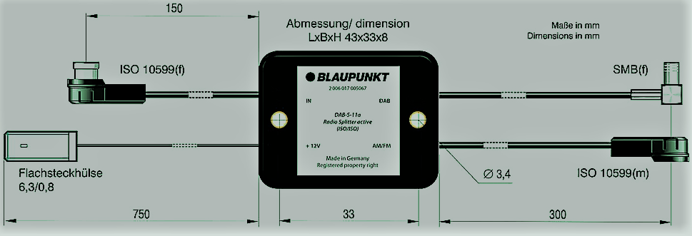

Hallo, wollte Euch berichten. Habe ein DAB+ Radio eingebaut. Der Antennen-Anschluß, konnte mit einem Blaupunkt Aktiv-Antennensplitter ( Stecker ISO/ISO) mit der Orig. Antenne realisiert werden. Guter Empfang bin sehr begeistert. "Tipp " die ISO/ISO (Splitter/Verstärker) Variante verwenden, ggfs. ein ISO/DIN Adapter zwischen Splitter und Radio setzen. Es gibt auch eine DIN/DIN Variante, dann muß der ISO/DIN Adapter zwischen Antenne und Splitter/Verstärker gesetzt werden, dies würde vermutlich den Empfang negativ beeinflussen.
