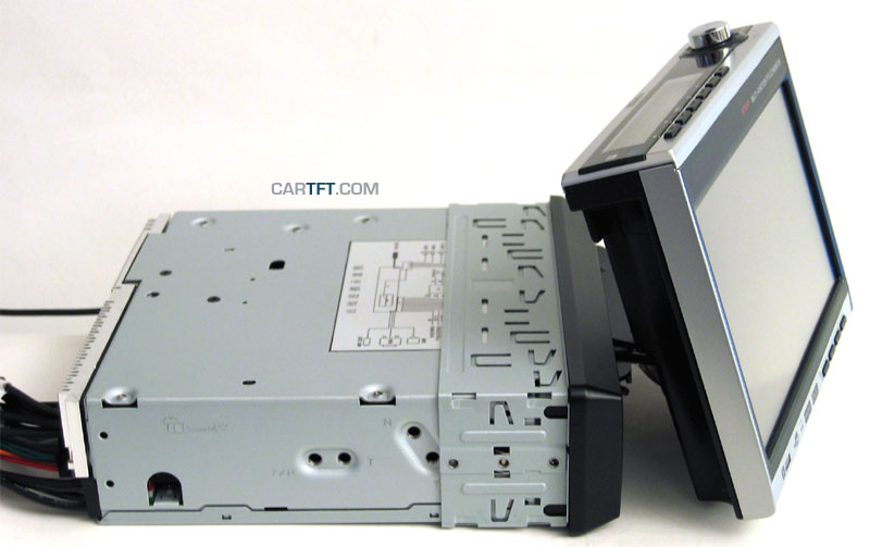

Aber für nächstes Jahr hab ich auch einen Umbau vor, um sowohl den Blickwinkel zu verbessern, als auch das leidige Thema Radio unter einen Hut zu bringen. Und zwar durch den Einbau eines USB-Touchscreen Radios mit PC Anschluss/Steuerungsmöglichkeit. Siehe hier
Das würde ich dann an die Stelle der EATC setzen, und diese nach unten in den Doppeldin. Zusammen mit der Schalterleiste.
Vom Platz her müsste es reichen, und sogar die Kabel bzw U-Druckschläuche sind lang genug.
Hoffe bis dahin wird das Radio noch was billiger :D
Gruss
Chris
58
Original von timtailor75
Meinst du damit den "zum Fahrer angewinkelten" Monitor ?
Irgendwie kann ich mir nicht vorstellen, dass das Gerät mit Touch-Screen, stabil genug is.
Zumindest nicht, für solche Grobmotoriker wie mich.
edit: man müsste es sich ansehn (vor dem Kauf) oder eben zurücksenden ... wenns nix wäre.

Zähle mich mal dazu :D
Könntest recht haben, das es da oben mit der Bedienbarkeit nicht mehr so gut aussieht. Dort wo er jetzt ist, also direkt vor dem Schaltknauf, ist´s schon praktisch, denn man kann die Hand schön auflegen und besser "zielen"...
Achim, du wirfst grad meine Pläne über den Haufen...lach....aber finde schon ne Lösung....Mir geht es ja im Prinzip "nur" um die Radiogeschichte...da findet sich bestimmt ne Alternative...
