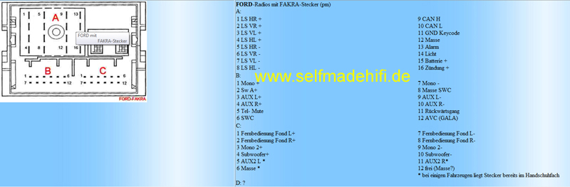

Ich habe eine Frage zum Radiostecker im Ford Kuga. Muss am Pin B6 und B8 Spannung angelegt werden für die Lenkradfernbedienung?
Den CAN BUS -CAN H + CAN L habe ich an mein Radio angeschlossen. Es zeigt auch CAN BUS Teilnehmer, aber nicht die Fernbedienung.
Ich weiss jedoch nicht ob es sich bei SWC ( Steering Wheel Controller) um die Spannungsversorgung handelt.
Danke im VORRAUS

Also wo wie ich das auf dem Bild sehe ist PIN B8 Masse. Dadurch vermute ich mal was PIN B6 Plus ist. Messe doch mal mit n Multimeter nach ob am radio aus diesen beiden Strom kommt.
gruß
