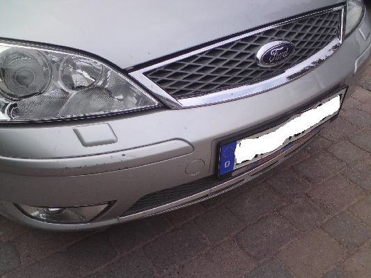

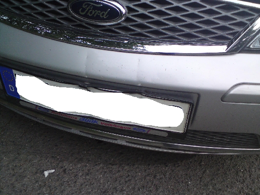

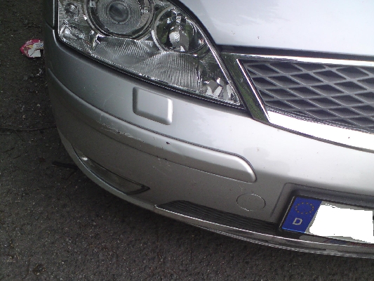

Ich hatte heute einen kleinen Unfall...
Jetzt wollte ich von euch mal wissen, ob man diese Kratzer noch mit Lackieren rausbekommt oder es besser ist ne neue Stoßstange inkl. Front Unterlippe zu montieren.

Da ich im Moment nur via Handy die Bilder anschauen kann, kann ich nicht viel erkennen.
Mein erster Eindruck ist aber der, dass (aufgrund der Abdrücke oberhalb der Kennzeichens) evtl. hinter dem Stossfänger ein Schaden verborgen ist. Sollte das nicht der Fall sein, dann sollten die Schäden mit ertwa Geduld und Polierpaste behebbar sein.
Aber nochmal: konnte die Bilder zur Zeit nicht besser betrachten --> kann gut sein, dass ich was übersehen habe.

ist alles durch Lackieren machbar.
Aber vorher gut anschleifen und füllern.
Aber wenn es ein bestätigter Wildunfall war, zahlt das doch eh die Versicherung. ;)

Erstmal vielen Dank für die Antworten!! Leider war es kein Wildunfall und bezahlt bekomme ich auch nix, weil es mein fehler war. Bin gegen einen Torpfosten und einen kleineren Baum gefahren.... Auto rollte im ersten Gang. Leider sind die Fotos wirklich nicht so gut, musste sie verkleinern...
Meint ihr die "Dellen" im Plastik, oberhalb des Kennzeichens kann man auch beheben? Bin mir da net so sicher...
Hab jetzt erstmal bei 14 Händler angefragt, was die Unterlippe und die Stoßstange unlackiert kosten, bin mal gespannt.

zu den beiden Dellen.
Die kann man ausspachteln.
Ob diese dann allerdings dauerhaft(also auch noch in 2 Jahren) verschwunden bleiben, kann dir niemand garantieren, weil die Spachtelmasse nach einer Zeit immer etwas beifällt. :(
Keine Ahnung, ob das klappen könnte, aber wie wärs, wenn man das Plastick erwärmt und ausrichtet?
Müsste doch klappen, oder?

Was ich so sehe ist, das die Stoßstange in Richtung Kühler gedrückt wurde, also abmontieren dann die Stoßstange von Hinten betrachten könnte sein das Sie dort kaput ist.
Ausserdem kann man dann sehen was sonst noch defekt ist.
Ob man die beiden knicke in der mitte soeinfach spachtel/füllern kann !?

Ob man die Plastikteile so ohne weiters DAUERHAFT füllen und lackieren kann, wage ich zu bezweifeln. Diese Frage kann nur ein echte Profi beantworten. Würde mal bei Ford fragen, die machen auch "Spot-Repair". Dann hast du auch eine Vergleichsbasis was den Preis angeht. Allerdings würde ich den Rat mit dem Abbau der Stossi befolgen. Könnte ja unterhalb was verbogen sein. Wenn ich mich nicht irre, sollte ein Anprall bis max. 4 km/h nichts ausmachen. Alles was drüber ist . . . :denk

die beiden Dellen lassen sich eventuell durch erwämen (von innen) entfernen. Spotrepair ist hier sicher die beste Lösung. Für die Rep. von Kunststoffteilen gibt es mittlerer Weile genügend spezielle Materialien die auch richtig gut halten.

Soo, ich war heute mal bei verschiedenen Lackierereien. Das günstigste Angebot liegt bei 350€ komplett mit Abbau und Montage. Der Stoßfänger wird komplett zerlegt.
Ein neuer kostet bei Ford durchschnittlich 250-270€ unlackiert. Das teuerste Angebot derzeit 500€+Mwst.
Hmm... jetzt muss ich mal schauen, was ich mache...
Ich denke, wenn ich eine neue bei Ford kaufe und die dann noch lackieren lasse, komme ich auch locker über 350€...
