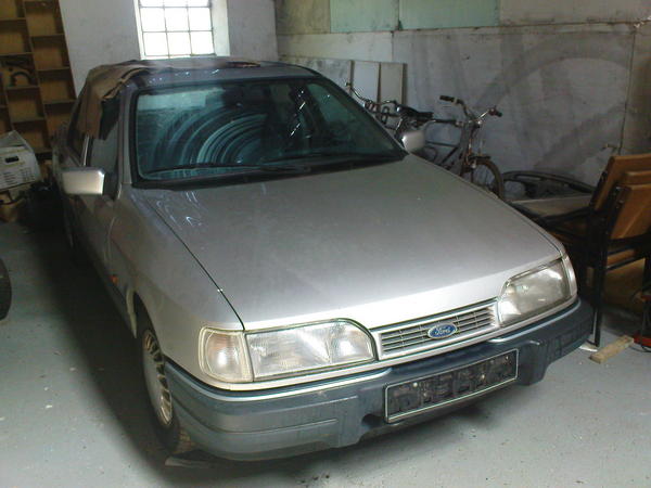

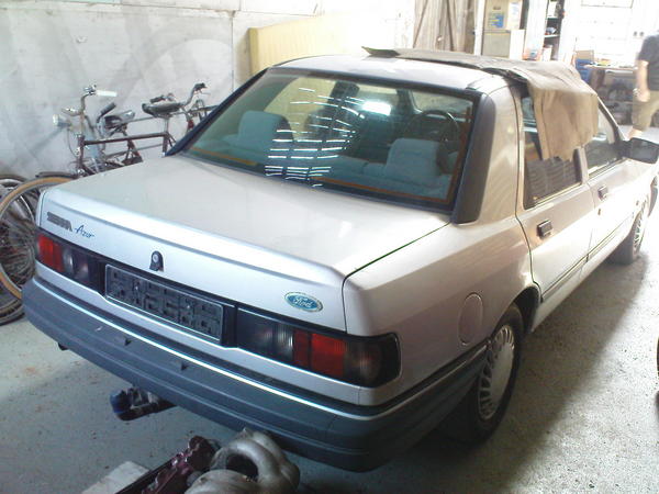

Hier nun mein nächster Alltagswagen:
Ford Sierra 2,0i DOHC 120 PS,diesmal aber ein Stufenheckmodell in der Ausführung Azur!Will heißen,Armaturenbrett,Sitze und Stoßstangen haben einen leichten Blaustich!
Habe den Wagen diesen Sommer für 250€ mit 2. Motor von privat gekauft!Der momentan verbaute Motor soll irgendwas um 90tkm gelaufen haben!?Läuft jedenfalls gut,die Kupplung hat der Vorbesitzer wohl auch neu gemacht,fühlt sich auch so an!

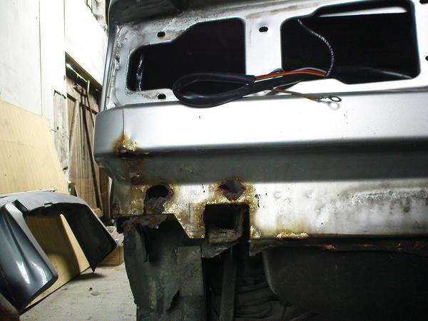

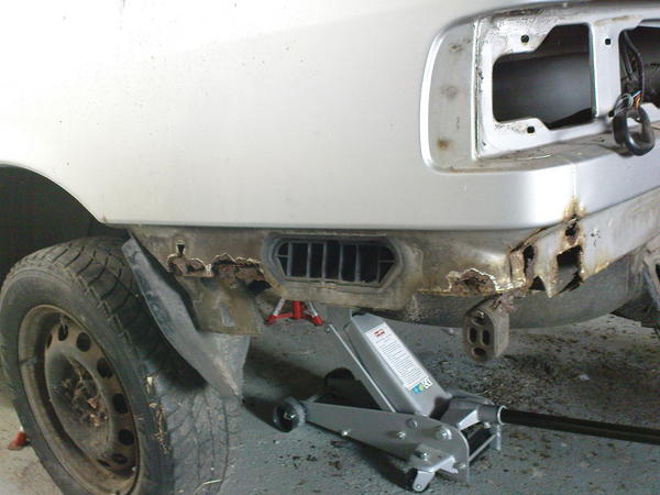

Technisch ist er also in nicht unbedingt schlechtem Zustand...dafür hat der Wagen ziemlich viel Rost!

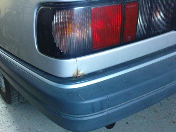

Auf den ersten Blick gut in Schuß,lediglich Durchrostungen an den Schweller und eine kleine Rostblase unter dem linken Rücklicht sind zu erkennen!

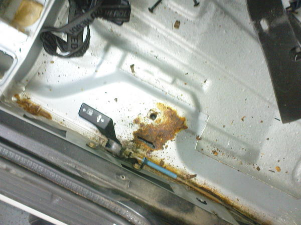

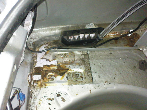

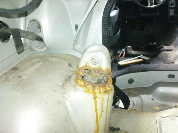

Beim zerlegen entpuppten sich die Sitzaufnahmen,Schwellerkanten im Innenraum und die linke Ecke des Kofferraums als ziemlich marode!

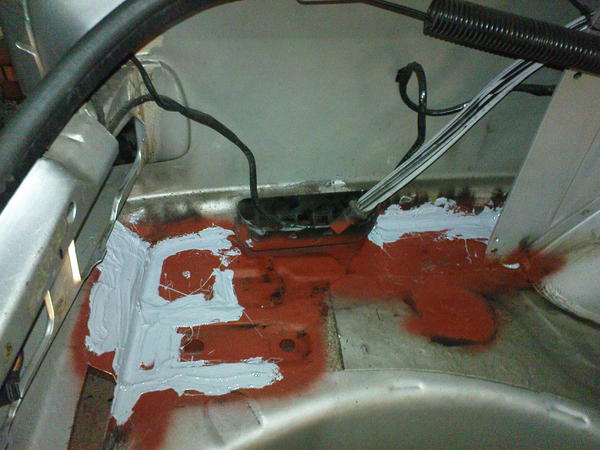

Den Kofferraumboden incl Länsträger und die Außenhaut drum herum habe ich mittlerweile geschweißt und versiegelt!

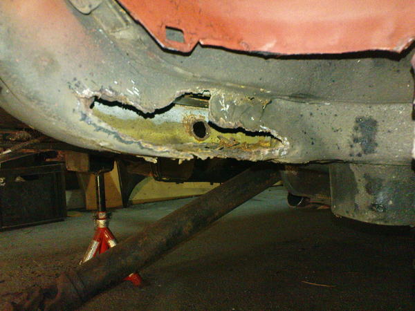

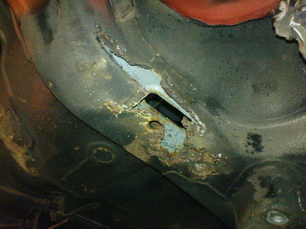

Die einzigen richtig fiesen Ecken sind die Dämpferaufnahme hinten links (rechts fängt auch leicht an,ist aber bei weitem nicht so schlimm!) und der Längsträger an der Hinterachsaufnahme rechts!
Werde den Wagen zweifarbig lackieren lassen und innen alles auf schwarze/dunkle Ausstattung umbauen!Desweiteren bekommt er ein Sportfahrwerk (35-40mm Bilstein Eibach) und das RS-Paket außenrum!
