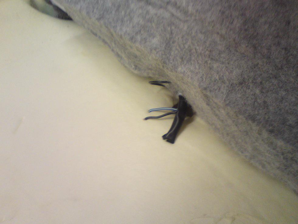

meine Sitzheizung funktioniert nicht mehr, Kontrolllampe brennt und die Sicherung
ist auch ok.
Unterm Sitz sind 4 Stecker, 2x gelb,1x schwarz u.1x weiss, jetzt wollte ich mal prüfen ob Strom ankommt,
weis jemand welcher Stecker für die SH ist, damit ich nicht jeden auseinandermachen muss.
Wahrscheinlich sind es doch die Heizdrähte.
Im Voraus Danke

Wird sicher ein Kabelbruch an der Heizmatte sein.Hatte ich auch.Sitze raus,Bezug runter dann siehste das Dilemma.
