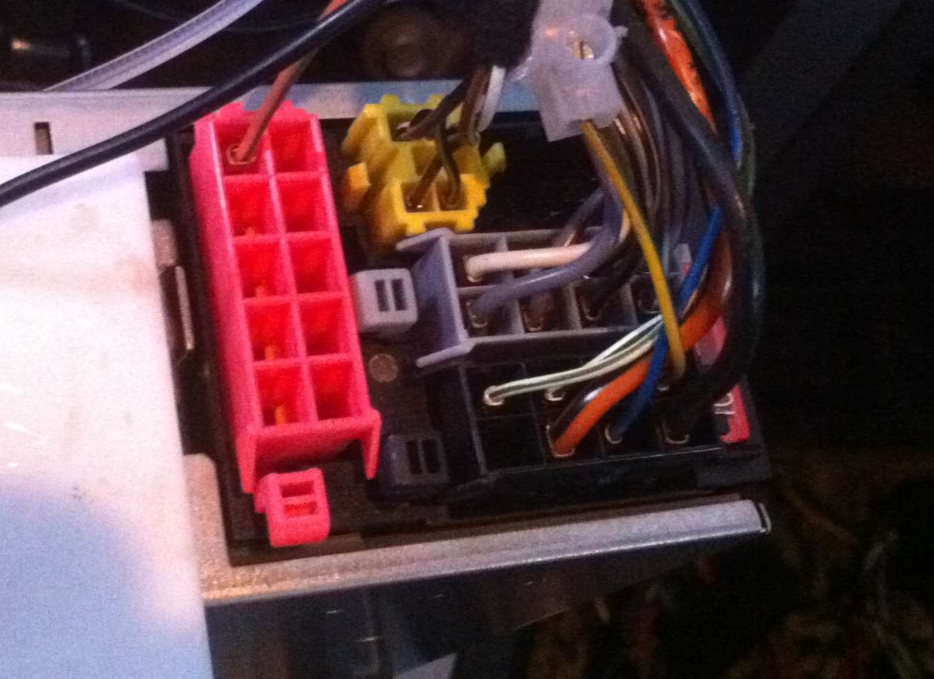

vielleicht könnt ihr mir ja wieder helfen.
Ich ahbe den Mondeo MK3, 6/2003 als Turnier. Eingebaut ist ein Blaupunkt TP132 mit der Möglichkeit CD Wechsler anzuschliessen.
Ich möchte aber nur ein AUX IN mit Adapter oder selbstanfertigung. Bin elektroniker und kann mir selbst was zusammenlöten.
Nun meine Frage:
Hat jemand die Steckerbelegung um einen AUX IN selbst zu bauen?
Oder gibt es einen preiswerten Adapter?
Ich habe einen Adapter in England gefgunden, der soll 27Pfund kosten, bin aber unsicher, ob der passt...
Vielen Dank mal wieder für euro Hilfe
Quelle

Das Problem ist, dass das OEM-Gerät von Ford die gleichen Stecker, aber nicht die gleiche Pinbelegung hat wie das normale RNS4. Belegung findest du im Audiobereich; hab ich da mal reingestellt. Das Protokoll zum Ansteuern des CD-Wechslers wird dir aber fehlen; somit erkennt das TP132 deinen Aux-In nicht.
Und über Tel-In ( der rote 10-polige ISO ) hast du nur Mono...
