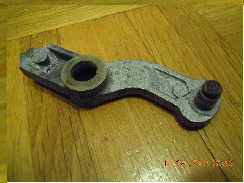

Wenn der Automatik Wahlhebel zu schwer geht kann es sein das die Plastikführung / Hülse bricht(Diese befindet sich am Fuß des Wahlhebels) , anschließend geht der Hebel sehr leicht, allerdings bewegt sich das Gestänge zum Getriebe nicht mehr und die Wahlhebeleinheit hat bei Ford rund 280€ gekostet falls sie noch lieferbar ist.
Warum auch immer man mit einer dünnen Plastikwelle ein Metallgestänge bewegt ist fraglich. mit etwas geschick kriegt man das aber auch repariert.

Jo is nur die Frage wie ? Es ist ja "nur" dieses Verbindungsstückwo die Stange die nach oben geht und die die zur Seite, also zum Getriebe an sich geht gebrochen. Da is im Grunde nur etwas halbrund weggebrochen. Ist die Frage, ob man das Teile alleine abbauen kann. Wenn ja kann ich mir das von meinem Bruder nachbauen lassen aus Metall.

So ... habe bei meinem älteren Cossi mal das Teil am Getriebegestänge ausgebaut. Das Ding fühlt sich ja mehr als billig gemacht an. Da fühlt sich jedes Aldi-Produkt besser an -.- ... Naja ich poste mal Bilder davon ... vielleicht hat noch einer so ein Teilgünstig über, denn bei Ford will man dafür wieder ein halbes Vermögen ...
