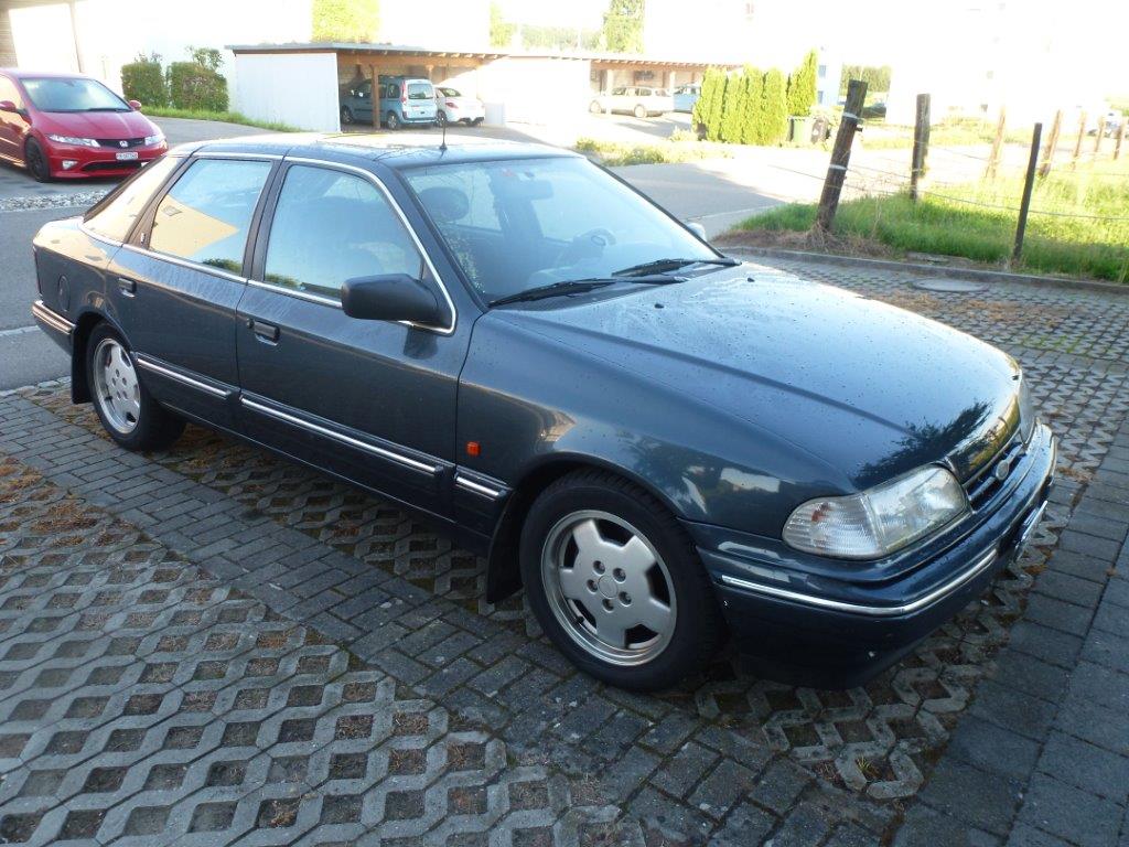

Hallo Ihr Ford-Fan, -Besitzer, etc.
Wir ihr ja wisst, habe ich genug Fahrzeuge und darunter 2 Ford Scorpio Cosworth, Executive; Jg. 1992 und Ghia Jg. 1993, beiden Schrägheck.
Der 93er hat erst 118'500 km garantiert.
Den ich will ich verkaufen.
Das Fahrzeug ist von 2014 bis April 2019 gestanden und dann wegen Hallenkündigung heimgenommen, Tüv gemacht, neue Batterie, kleiner Wartungsdienst und neuer Anlasser einbauen lassen.
Gestern besichtigte jemand das Fahrzeug. - Folgende stellte sich heraus.
Beim Automatngetriebe geht das Fahrzeug nicht in den 4. Gang, (Ausserorts bei 80 km/h) - Vorne im Motor ist irgendwie ein komische Geräusch und deshalb wollte der Käufer mir weniger geben.
Im Moment habe ich es noch. Das Fahrzeug ist rostfrei.
Ich ging danach eine Autobahnvignette kaufen und auf Probefahrt auf Autobahn. Beim Gasgeben geht das Fahrzeug nicht in den 4. Gang bei 120 km/h, aber, wenn ich danach
ab dem Gas gehe und zur Kontrolle in den 3. Gang schalte, schaltet das Fahrzeug zurück.
Frage: Was könnte das sein:
Danke für Ihre Antworten.
