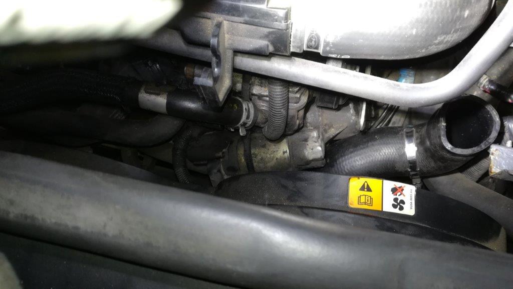

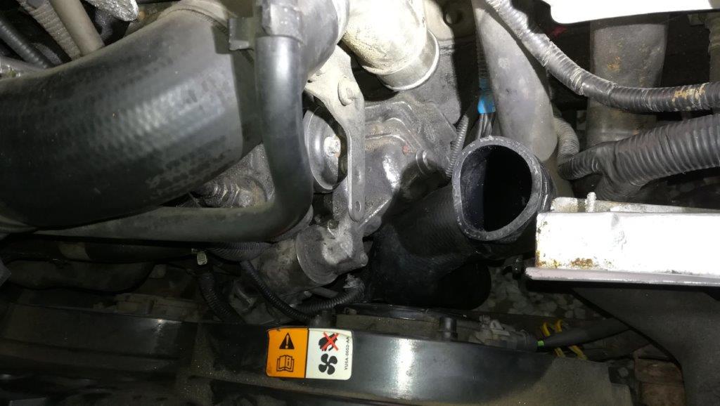

Meine Anlasser von Mondeo 2.0 TDCI 130 ps is defekt. Ich whole him ausbauen.
Ich habe den 2 Muttern abgeschraubd, die kabelplatz aufgenomen un de 2 Schraube am den Anlasser abgeschraubd.
Wie kan Ich dem Anschlusklemmen abschrauben von die Anlasser? Welches Schlüssel is das?
Wie kan Ich dem Anlasser raus nemen?
Der is eine kabal rond den Anlasser? Ich kan den Anlasser nicht nach oben ziehen.
Es tut Mich leid for Meine Deutsch, Ich bin of Belgien.

Laut Ford wird der Anlasser nach unten ausgebaut .

[QUOTE = "eerste, bericht: 567405, lid: 2209"]
Volgens Ford wordt de starter naar beneden uitgebreid.
[/ Quote]
Ich musse dan den Grose plastic pipe ausbauen, Ich Weis nicht who?

ikhane d'en Anlaaser eraus langs battery. Das ist ein model 0277A Motorcraft 12V 1S7U-1100-BB 2030AA. Welche marcke ist ein gute vervanger? Website?
