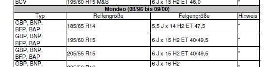

Hallo liebe FoBo Mitglieder,
mal ne frage zu Alu Felgen. Darf ich folgende Alus auf meinen Monti bauen?
195/55 R15
6Jx15H2
ET 52,5
Wäre cool wenn Ihr mir helfen könnt
Danke schon mal im Vorraus

Darf man Spurplatten verwenden um die gefordete ET zu erreichen ?
Sehe gerade Du hast Reifen in 195/55 R15.

ja, man darf spurplatten verwenden um die mintest ET zu erreichen
aber dies muß dann zusammen mit den felgen per einzelabnahme
vom TÜV oder CO abgenohmen und eingetragen werden .

Der Aufwand lohnt doch nicht wirklich, zumal auch die Reifengröße nicht für den Mondeo passt. Die Spurplatten, Abnahmen und Eintragungen verschlingen mehr Geld als ein gut erhaltener Satz Alus mit Reifen in der richtigen Größe bei eBay kostet. Du hast auch noch nichts zu den Felgen geschrieben, für welches Fahrzeug sind die denn zugelassen? Neben den Abmessungen ist auch die max. Traglast wichtig. Wenn die nicht stimmt hast Du keine Chance.
