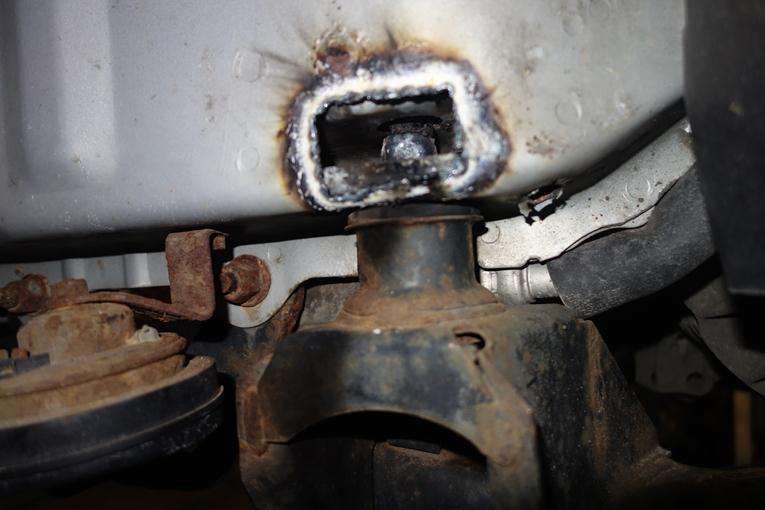

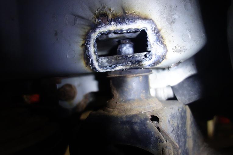

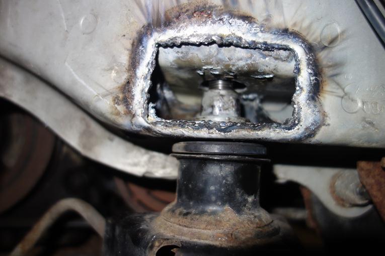

also gestern erlitt ich ein Schock, als mich der Mechaniker angerufen hat, sagen wir mal nach 5 Stunden und mir mitgeteillt hat er musste ein Loch reinschneiden um die fehlende Schraube reinzugeben und er meinte sie haben auch die linke Seite gemacht wo sie die getauscht haben da sie auch etwas raus war odser locker. Alles ohne kostenvoranschlag. Ausgemacht war dass er anruft und sagt ob es eben leicht zum tauschen geht oder es dauert und hebt die kosten. Nix. Bin sofort los und hab gesehen das was Ihr am Bild sieht, es geht angäblich net anders und es wird heut noch zugeschweist. Euere meinung? Ist das nötig so ein Loch? Ghts nicht anders? :( Sollte am Montag 200 für beide Seiten zahlen.

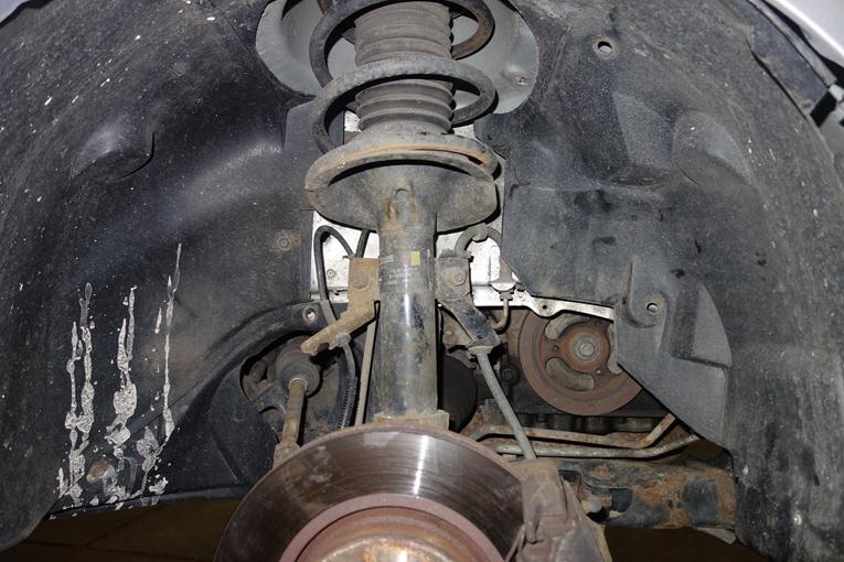

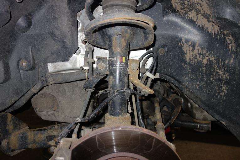

Dabei auch Bilder meiner Stossdämpder..tauschen?

geht leider nicht anders , die mutter ist da oben drin eingeschweist und wenn die abgerissen oder das gewinde defekt ist , kommt man da nicht anders drann .
ich würde allerdings nicht wieder zu schweißen , sondern nur ein blech aufkleben , damit man jederzeit wieder dran kommt , fals der achsträger doch mal raus muß .

danke dir vielmals,genau das wollte ich hören,den als frau bist da im arsch, auser du hast so viel geld und stellst es in eine werkstadt und lasst halt machen.. hab gerade gehört man sollte es mit flex schneiden nicht mit schweisser oder sowas...leider ist es angäblich shcon zu..was ist des für auto wenn man es aufschneiden muss um es zu reparieren...:(
das auto hat mich shcon viel geld gekostet, denkst das der preiss von 200 ok ist, da er mir kein kostenvoranschlag gemacht hat wie ausgemacht bezahle ich ihm max 100. es ist ein junge kurde, und es war seine idea..

einigt euch auf 150 € , da 100 ausgemacht waren und er eigenmächtig ohne rücksprache gehandelt hat .
aber ich würde trotzdem mal über ein anderes fahrzeug nachdenken ,
der cougar ist mittlerweilen zu einem fahrzeug geworden , wo man selbst viel hand anlegen können muß
um ihn einigermaßen kostengünstig in schuß zu halten .

ja hab ich auch gelesen , aber diese schrauben befinden sich vorn unmittelbar nach dem stoßfänger und da ist kein anderes drankommen .
das ist so schon die kostengünstigste variante .
die hinteren befestigungsschrauben vom achsträger kann man durch das bodenblech im innenraum erreichen ,dafür muß aber der tepichboden ausgebaut und das bodenblech geöffnet werden,
allerdings ist da eine stelle dafür vorgesehen um an die muttern dran zu kommen , anders als bei den vorderen .
