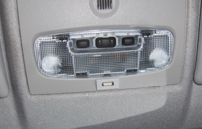

Vielen Dank nochmal für die Infos. Die USB Buchse in der Dachkonsole ist jetzt seit über einem Monat in Betrieb und funktioniert perfekt:

Danke für die Rückmeldung und das Foto! Sieht echt gut aus. Wenn die Farbe der Buchse noch ein klein wenig anders wäre, könnte man es für Original-Zubehör halten :respekt
Wo und wie hast Du denn nun die Kabel verlegt?
smolny schrieb:
In der Datenbank ist unter Mondeo -> Anleitung aussen der Eintrag "MK III (2000-2007) - Antennenfuss wechseln" https://www.ford-board.de/index.php?page=DownloadDBData&dataID=4. Darin ist das Ausbauen der Mondeo Dachkonsole sehr gut beschrieben.
Danke für die Blumen :kniefall
Die Farbe ist der originalen von Ford sehr ähnlich. Auf dem Foto kommt der Unterschied stärker rüber, als in der Realität.

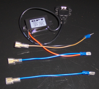

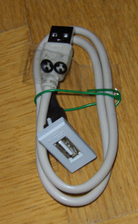

Ich wollte ja noch eine Anleitung basteln, bin aber bisher nicht dazu gekommen. Im Prinzip greife ich den Strom direkt an der Deckenlampe ab. Die Stecker sind mit 6,3mm Flachsteckern kompatibel, so hab ich mir einfach ein kleines Zwischenkabel für alle 3 Anschlüsse gebastelt, und an die Flachstecker den 12V/5V Konverter angeschlossen. Der ganze Kabel-Konverter-Knäuel passt direkt über die Leuchte. Bilder davon hab ich leider nicht, das muss ich für die Anleitung nochmal ausbauen, aber hier sind Fotos der Teile, die ich verwendet habe. Ich musste nichts löten und auch keine Stromdiebe nutzen, alles ist plug-and-play:
