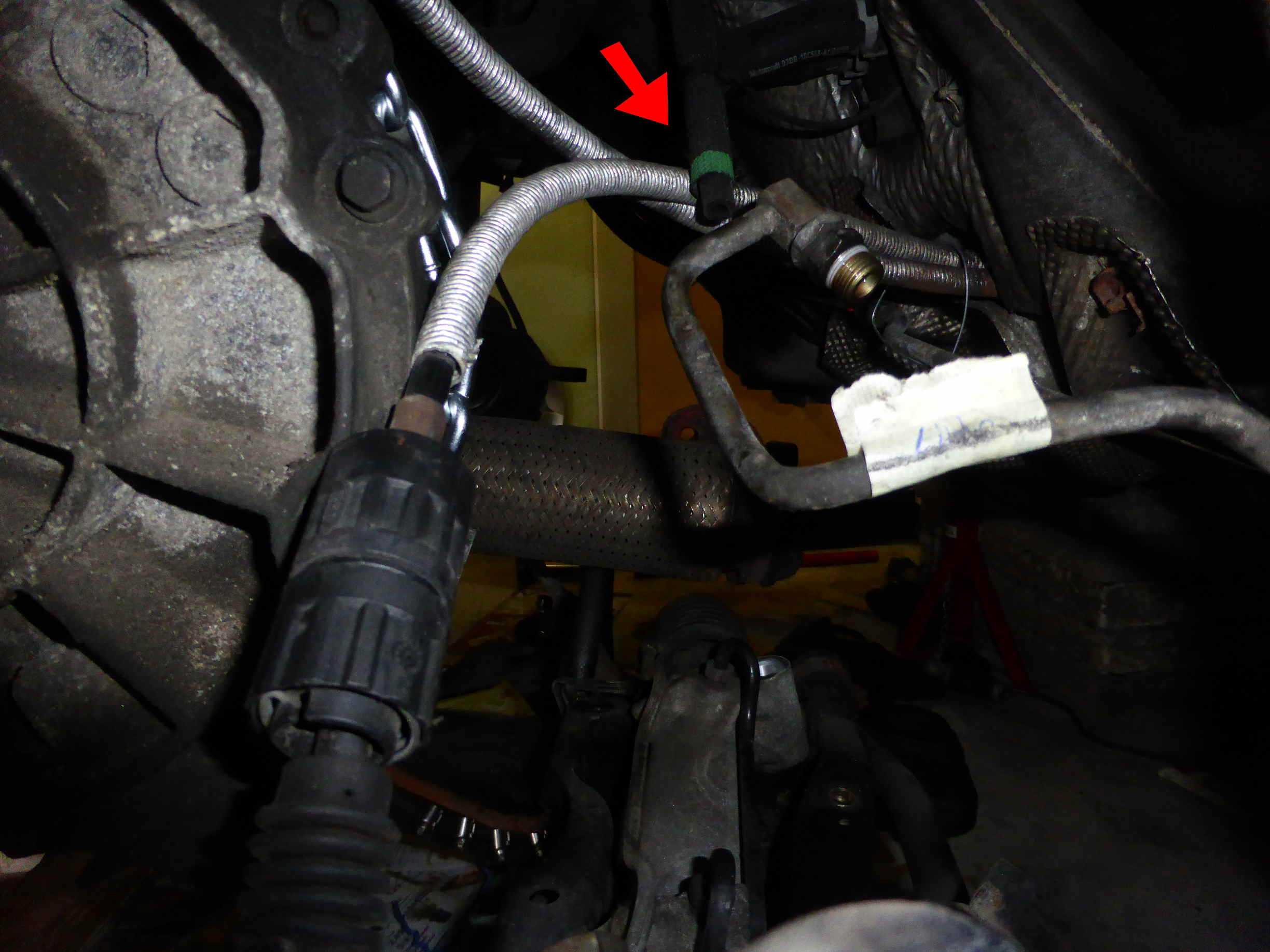

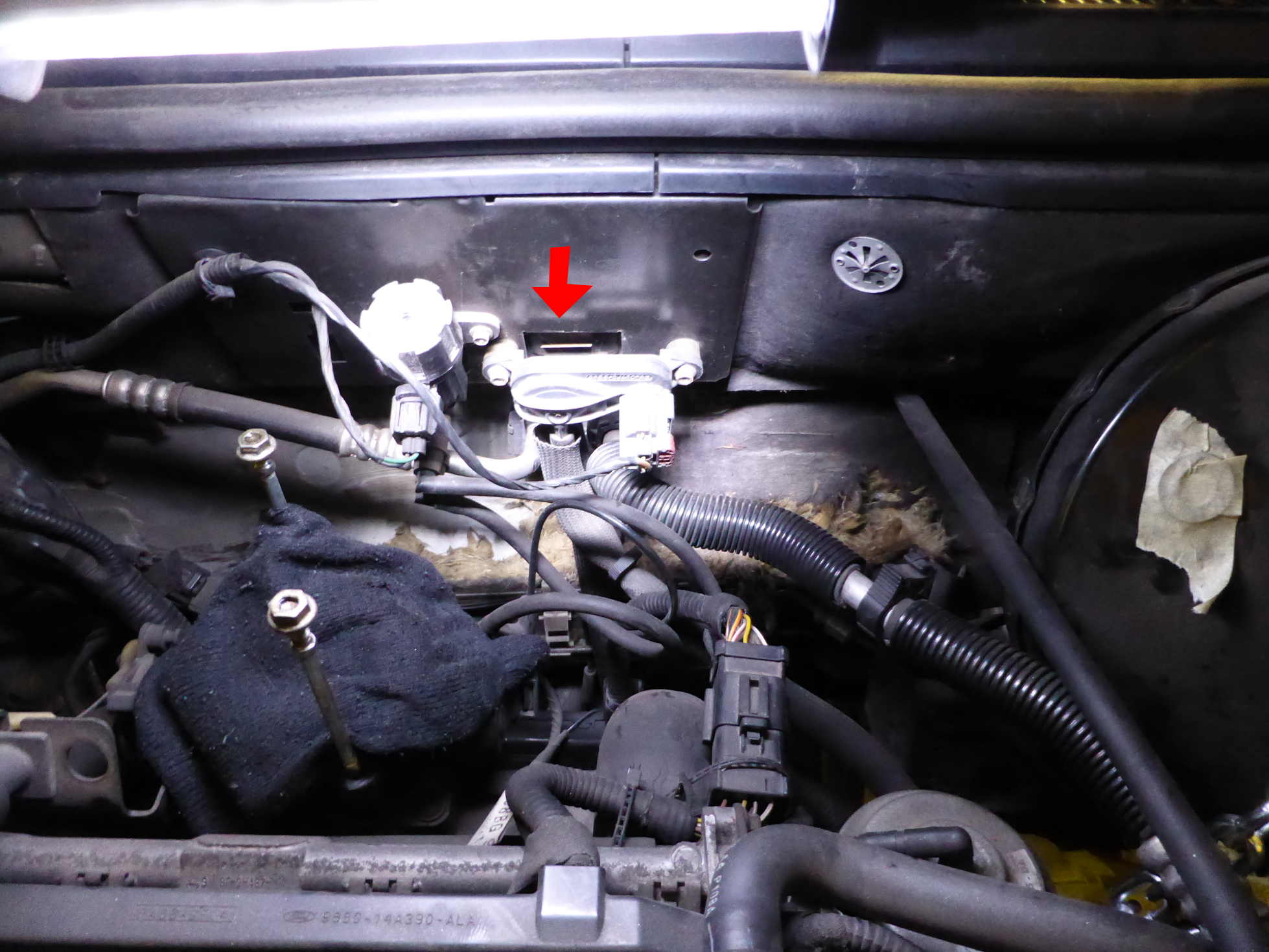

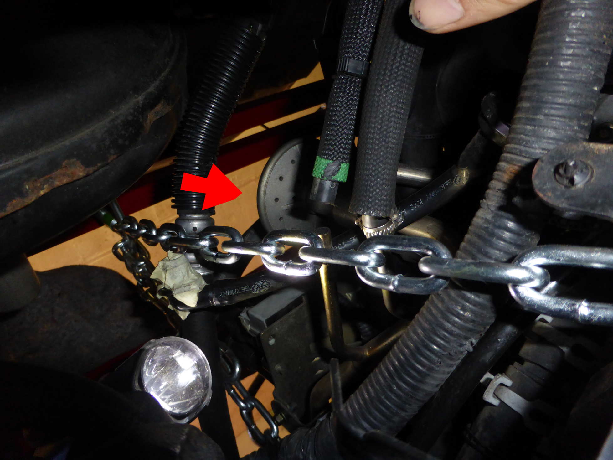

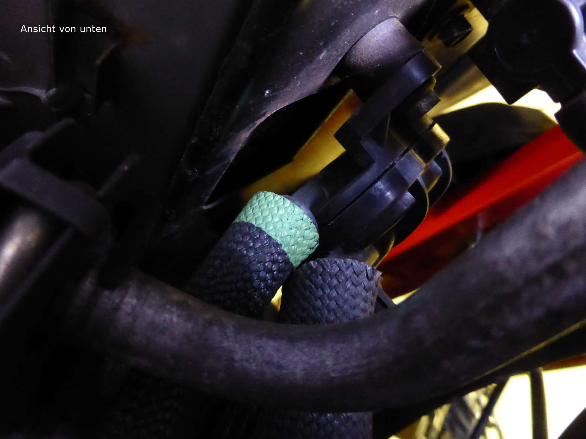

beim Wechsel der Kupplung am Mondeo MK2, Bj 99, Zetec habe ich einen grünen Schlauch bemerkt. Ich habe ihn nicht absichtlich gelöst, deshalb weiß ich nicht, wo der wieder ran kommt :?:
Aufgrund der sehr auffällig grünen Markierung kann sicher jemand helfen und mir verraten, wo er dran muss :fluester
Ich vermute, der hing da schon lose, oder er kommt vielleicht in die Wand zum Fahrgastraum. Da ist so ein schwarzes Loch. Allerdings würde er dann dort nur lose drinhängen. Deshalb bezweifel ich, dass ich richtig liege.
Schon mal vielen Dank fürs nachschauen.
[attachment=19565] [attachment=19566] [attachment=19567]

Ein lose da hängender Schlauch könnte auch der Ablauf vom Gebläsekasten sein ...
Der grüne Unterdruckschlauch bei meinem MK2 Mondeo war auch am [lexicon]AGR[/lexicon]-Ventil - allerdings war das (soweit ich mich erinnere) ein 4 mm PA Schlauch.

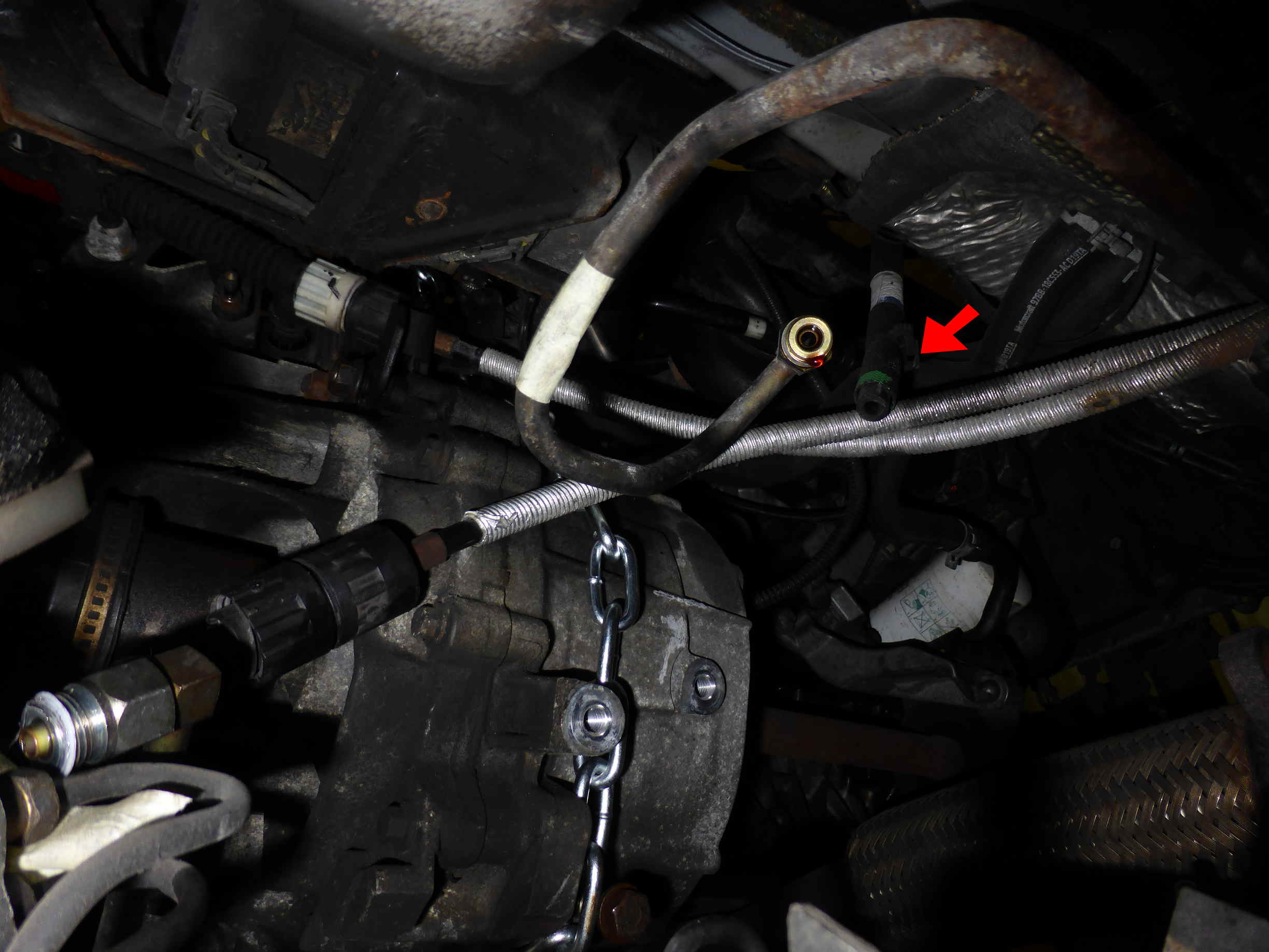

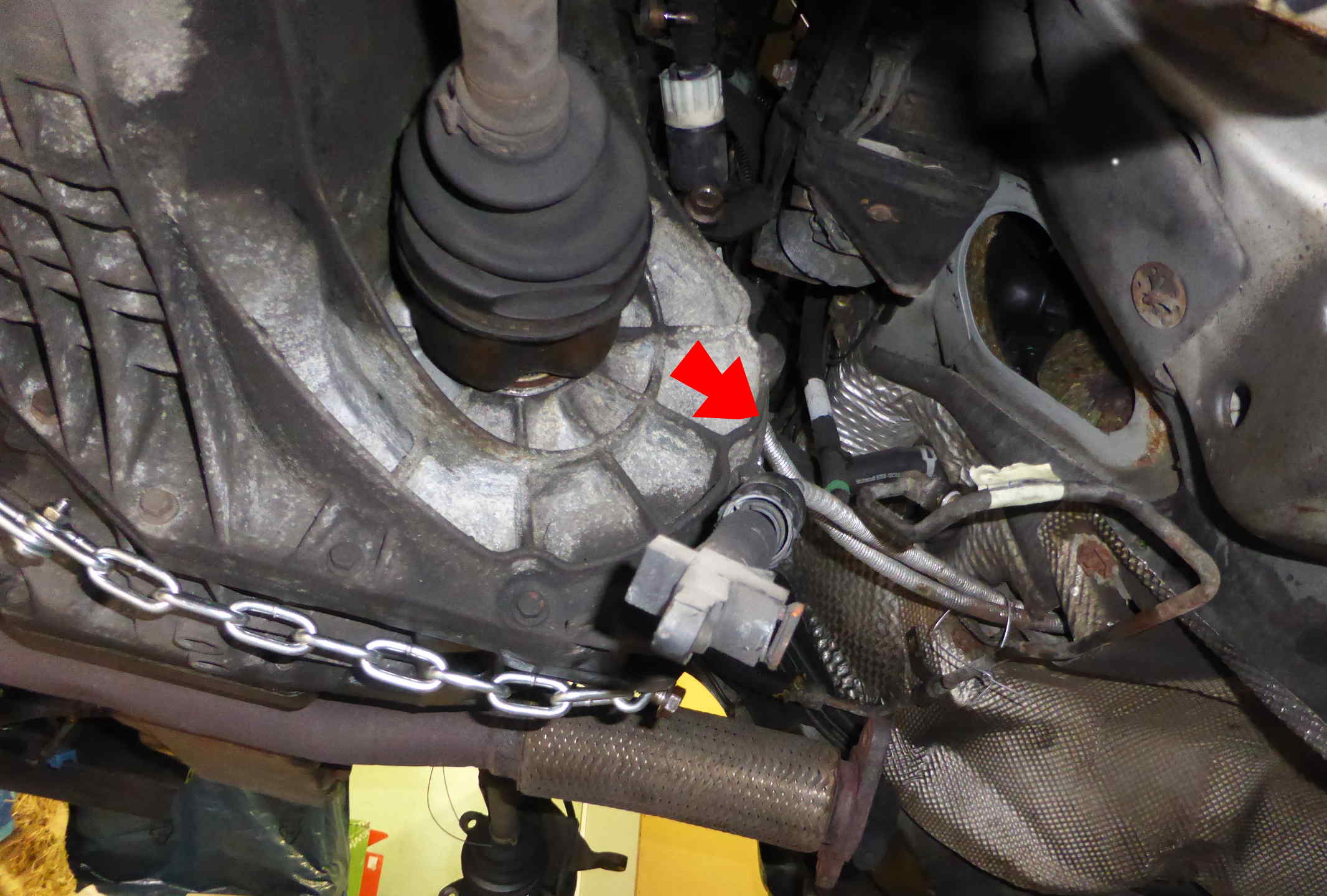

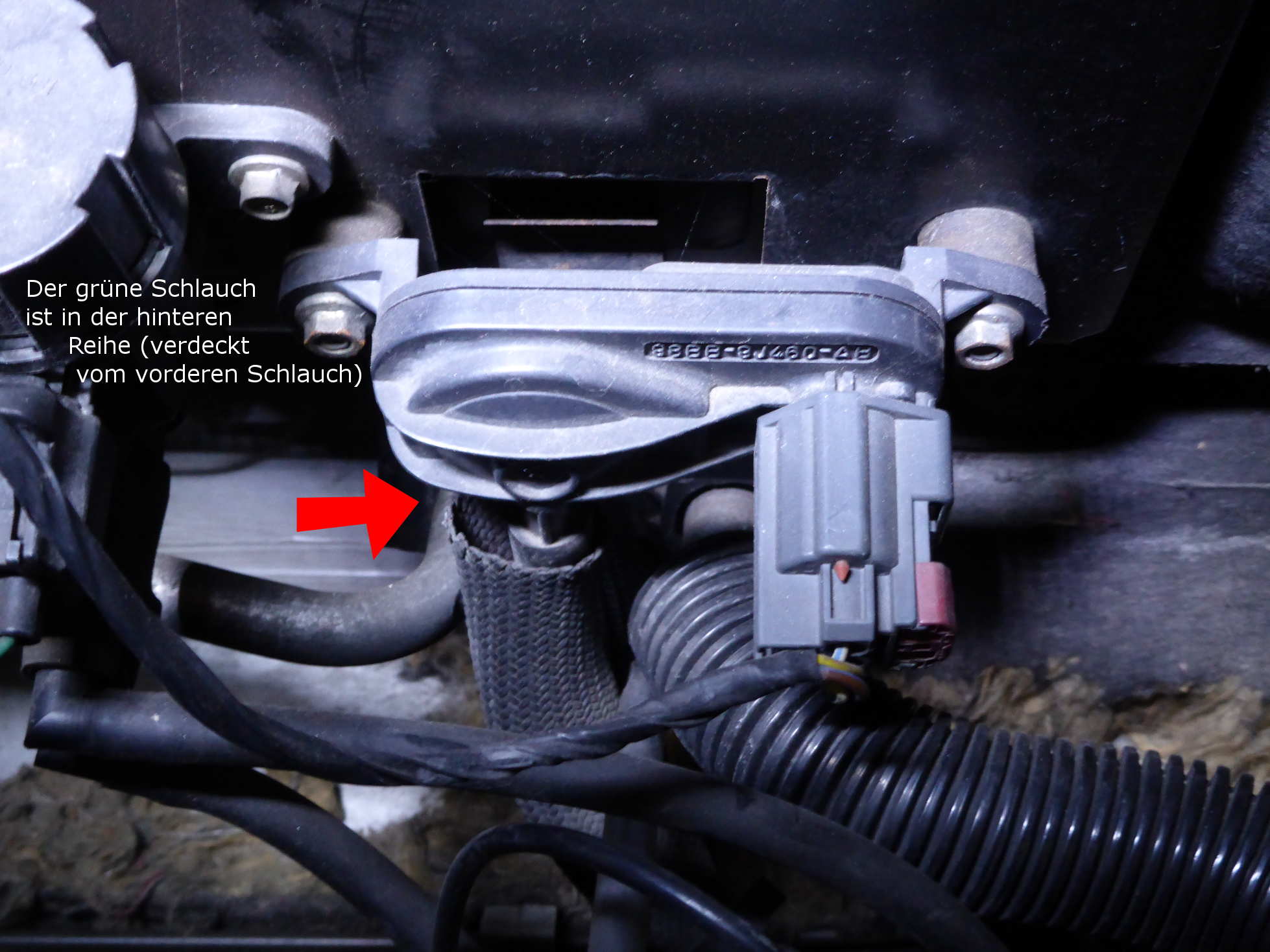

Hier mal ein paar Bilder. Toll, dass Ihr helfen wollt :kniefall
- Ansicht von oben. Das "Gerät" ist gut zu erkennen. Dort sitzt der Schlauch aber in der hinteren Reihe.
[attachment=19568]
- Ansicht von unten (hier sieht man, dass der Schlauch in der zweiten Reihe in das Gerät geht.
[attachment=19570]
- Hier nochmal von weiter weg.
[attachment=19569]

Von der Sorte her würde ich sagen, es ist einer der Unterdruckschläuche vom Ansaugbereich. Gesteckte Verbindungen ohne Schlauchschellen oder andere Sicherungen sind ncht druckfest, aber halten bei Unterdruck auch so. Ist das nicht ein T-Stück? Auf dem dritten Bild in Beitrag 1 sieht es so aus dass da ein Abzweig nach rechts weg geht. Ist dann eventuell das Ende mit der grünen Markierung verschlossen? Dann gehört das nirgend wo dran.

Also der grüne Schlauch ist ja am Sensor für die [lexicon]Abgasrückführung[/lexicon] angeschlossen. Von diesem Sensor geht es dann weiter als schwarzes Kabel zum EGR / [lexicon]AGR[/lexicon] Ventil. Wo das schwarze Kabel an das [lexicon]AGR[/lexicon] Ventil geht, ist ein Rohr ohne Kabel. Vielleicht muss dort ja das grüne Kabel dran? Dann wäre es eine Umleitung durch diesen Sensor. Bitte schaut Euch mal die Bilder an. Danke!
Hier das [lexicon]AGR[/lexicon] Ventil von oben. Unter dem [lexicon]AGR[/lexicon] Ventil gehen Leitungen lang. Ein Rohr ist offen, also ohne Schlauch. Das Rohr darunter ist der schwarze Schlauch, der zum Sensor geht.
[attachment=19573]
Hier mal das [lexicon]AGR[/lexicon] Ventil von unten mit den Leitungen. Ich habe das grüne Kabel mal drangehalten.
[attachment=19574]
Ich habe versucht, die Teilenummer des grünen Schlauchs abzulesen: 1 014 77? (die letzte Ziffer, das Fragezeichen, könnte eine 5 sein.)
Darunter steht noch 9F459 (das Ende kann ich nicht mehr lesen). Mit Google kam ich jedoch nicht weiter.
Die Durchmesser vom schwarzen und grünen Schlauch, die an das [lexicon]AGR[/lexicon] Ventil angeschlossen sind, sind verschieden. Das soll gewährleisten, dass man die Schläuche richtiger herum an den Sensor anschließt. Das Grüne Kabel wäre demnach der Eingang "REF", der schwarze Schlauch der Eingang "HI". Der Sensor soll wohl den Druck messen.
Die unterschiedlichen Schlauchdurchmesser gehen am [lexicon]AGR[/lexicon] Ventil auf Rohre mit gleichem Durchmesser? Das macht mich stutzig.

Tof sucht keine neuen Schläuche, er benötigt den Anschlußplan bzw. ein Abbild der Schlauchanschlüsse.
Ich finde auch nur Teilenummern aber kein Anschlußbild.
