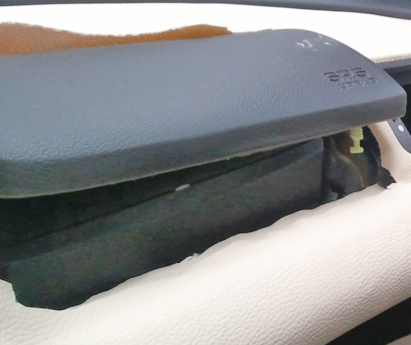

Ich habe das Armaturenbrett meines MK2 Mondeos mit Leder bezogen und hab den Deckel des Beifahrerairbags hochgeklappt,
um genauer das Leder verlegen zu können.
Da waren zwei Plastikclipse, die ich nun nicht mehr richtig montiert bekomme. Der Deckel geht also nicht mehr richtig zu.
Diese Plastikteile sind ja Sollbruchstellen, das heißt einfach kleben oder mit Draht fixieren is nich...
Unterm Handschuhfach komm ich nicht richtig dran, weiß nicht was ich noch alles abmontieren müsste, weil ich auch keine Schrauben weiter finde.
Die Blede für die Handschuhfachbeleuchtung ist demontiert. Rechts kommt man auch etwas besser dran, aber links... no,..
Foto noch während des Umbaus, aber so in etwas schauts derzeit aus.
Habt ihr ne idee?
Hat das schonmal jemand gemacht? Ich will ja, dass der Deckel im Ernstfall wieder auf geht, mein Mädel ist mir dann doch schon irgendwie wichtig?!
Bis dahin ist der Deckel noch so hochgeklappt. Sieht aber echt kacke aus so...
Und man soll sich so kein Bild meiner handwerklichen Fähigkeiten machen.
Naja, hinterher ist man ja immer schlauer. Hätt ich echt nicht machen sollen.
Ich nehme an, Du meinst z.B. das weisse Ding an der rechte Ecke?
Hast Du schon probiert das Ding rauszunehmen, von unten ins vorgesehene Loch zu stecken und dann von oben den Deckel raufzudrücken?

Aber der Deckel war wirklich unterhalb wirklich nur an den zwei weißen Plastikpins befestigt.
Oben scheint der Deckel schön fest angeschraubt zu sein.
Naja, mir wird schon was einfallen...

Wenn der Aribag auslösst wird dieser Deckel richtung WSS geöffnet und diese 2 Pins wovon nur noch einer zu sehen ist auf dem Foto weggerissen (sollbruch) nun hast du ein Proplem den dieser Deckel wird nicht mehr zu gehen, das heist deine Betriebserlaubnis ist für den POPO. Wirst zum FFh fahren müssen das die dir einen neuen AIRBAG rein machen den deckel und AIRBAG sind eine einheit.

Ich habe beide Pins noch, die sind an den Enden rund, und eine Seite ist abgeflacht, man kann sie oben und unten reinschieben.
Doch wenn ich die Pins zB oben rein hänge, und ich den Deckel zu drücke, komme ich von unten einfach nicht dran, um das andere Ende der Pins in die Löcher zu schieben.
Werde die Tage also mal schauen, was ich von unten her alles weggebaut bekomme, auch wenn ich bisher keine Schrauben entdeckt habe.
Da wird es doch wohl ne Möglichkeit geben ohne Ausbau des A.-Brettes dran zu kommen. Ich geb nicht auf
Die Pins sind nicht kaputt, beide heile.

Kann es sein, dass einfach die Materialstärke vom Leder im Weg ist?
Also unten, da wo der Deckel auf dem A-Brett aufliegt, das Leder abschneiden, und dann reichen die Clips wieder?
So wie du schreibst, ist der Deckel ja am A-Brett befestigt, und nicht an der Airbag-Einheit....

Ich hab mir mal das Bild genauer angeschaut und aufgehellt (den dunklen bereich). Es scheint wirklich nur die Abdeckung über der Einheit zu sein und die Stifte scheinen für mich verstellbar zu sein? Wenn hier wirklich nur das Leder im Weg ist so könnte man das evtl mit den stiften einstellen?. Man bräuchte halt mehr Bilder von Details um zu sehen wie das da aufgebaut ist. Mir währ das im übrigen auch zu unsicher was den Airbag angeht, nicht daß es im Notfall schief geht und der Beifahrer den Deckel an den kopf bekommt.

Nein, das ist wirklich nur der Deckel.
Dort sind zwei Plastikstifte, die an sich nicht verstellbar sind, aber verschieden tief in die Halterung gestopft werden können.
Am Airbag an sich ist das nicht befestigt, der Deckel ist am A-Brett montiert.
Nur von unten kommt man nicht dran, weil der Airbag im weg ist, und von außen das A-Brett drum herum gezogen ist.
Zum Glück fahr ich derzeit eh nur alleine, ohne Beifahrer - aber das grüne ists natürlich nicht.
Das Leder ist nicht im weg. Die Stifte kann man aber nicht fest stecken, sondern sind oben / unten locker drin, und durch die Abdrückkraft des Deckels ziehen sie sich fest.
Also einfach Stifte rein, und Deckel drauf geht nicht, weil sie sich nicht fest ziehen können.
Nen neuer Beifahrerairbag würd mir deshalb überhaupt nix bringen....
