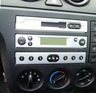

hallo,
ich will mir einen Fiesta BJ 2004 kaufen. Nun ist in dem auserwählten so ein seltsames Radio (Anhang) verbaut. Wenn ich nach einer Blende suchen will, ist das dann der richtige Typ: Ford Fiesta Typ JH1/JD3 (05.2002 bis 07.2005)?? Hat jemand eine Empfehlung? Gern auch gebraucht, wie das Auto ... soll BT und die Lenkradtasten unterstützen.
Vielen Dank

West
Der Vorteil ist das du schonmal einen vollwertigen Doppel-Din Schacht hast und dir so einen schönes Radio mit DVD und touch Funktion einbauen kann. Damit die Lenkradfernbedienung mit diesen Fremdradios aber funktioniert muss ein Adapter da dran (kosten je nach Hersteller zwischen 50 und 100€).
Zur Blende: Du hast zwei Möglichkeiten. Entweder du kaufst alles schon fertig und bist ca 100€ los. Guckst du hier: [ebay]400335947900[/ebay]
Oder du machst dir das selbst passend. Einfach die Streben sauber raussägen und entweder das hier für ein 1-Din Radio rein:
[ebay]310384322508[/ebay]
oder das für ein Doppel-Din Radio:
[ebay]290789905192[/ebay]

Okay, danke.
So in etwa habe ich mir das auch gedacht. Entweder zur Säge oder tief in die tasche greifen. Wenn ich ihn dann habe, werde ich mich entscheiden...
