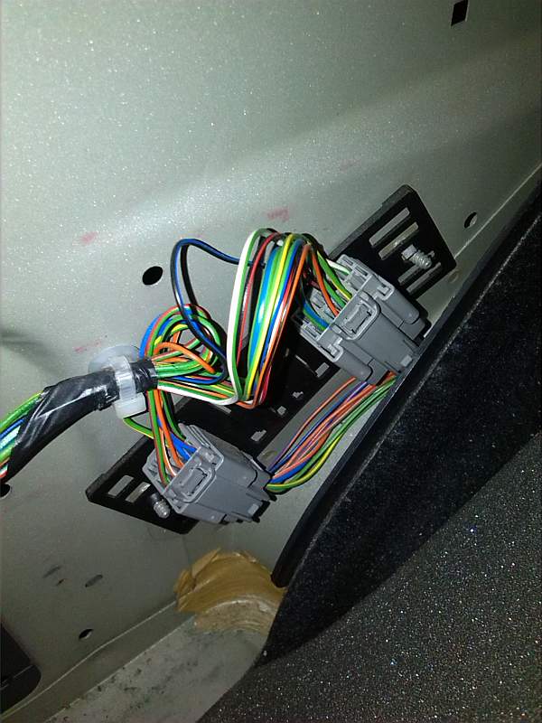

Habe jetzt mal ein Foto von den bei mir verbauten Steckern gemacht, vielleicht kann mir jemand anhand des Fotos sagen, welchen E-Satz ich brauche?

wenn ich mich richtig erinnere , dann gab es für die neuere kabelstrangausführung noch einen zusätzlichen adapter bei ford um den e-satz verbauen zu können .
müste der hier sein : adapter
zu 100% kann ichs aber nicht sagen .

Habe jetzt einfach mal den E-Satz für ab 08/2003 gekauft und verbaut, kostete 70€.
Der Einbau war problemlos, der E-Satz wird einfach über den kleineren der beiden grauen Stecker eingeschleift.
Von daher ist das, was ich im Internet gelesen habe bzgl. der gleich grossen Stecker falsch.
Vielleicht hilft diese Info ja mal jemandem weiter.
