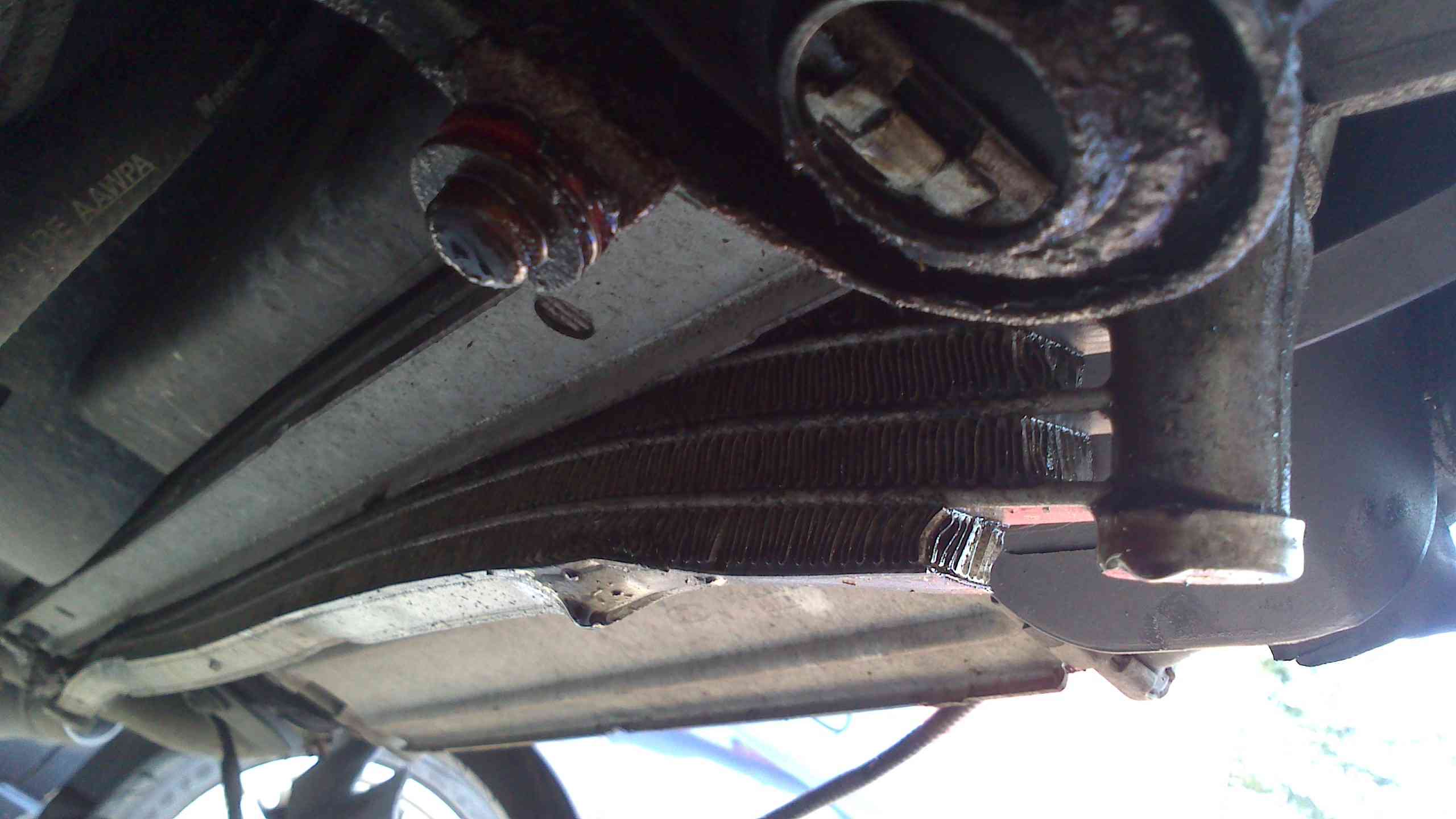

Moin, bin Fordrückfällig geworden und
habe mir einen 3er Mondeo mit Frontschaden zugelegt
und wundere mich warum nach einem kleinen Unfall vorne rote "Brühe" rausläuft...
Habe doch vorne nur einen Ladeluftkühler, Kühler und so ein dünnes Ding???
Ist der dünne Kühler ein Kühler für die Servo?(sitzt direkt vor dem Wasserkühler)
Auto ist ein Mondeo 3 TDCI

könnte auch rotes Glysantin sein... Von der Konsistenz solltest ja gleich merken was es ist...
patrick4939
3 Januar 2008
1.685
Der dünne Kühler sollte für die Klimaanlage sein.
Servokühler ist meist eigentlich nur ein Rohr, ca 10 - 15mm Durchmesser, was vor den Kühlern einmal gebogen hin und her verläuft.
Ob das von der Konsistenz her eher (Kühl)Wasser oder Servoöl ist kannst nur du überprüfen.

Das mit dem Servokühler habe ich mir so gedacht, aber leider finde ich
das Teil nicht in ebay oder autoteile24.de
Kann mit jemand mal einen Link zu dem Ersatzteil schicken?
Die rote Flüssigkeit ist definitiv Servoöl.
Das Auto ist ein Automatik.

HAL-J586 schrieb:
das Teil vor dem Wasserkühler ist der Servokühler. Hast Du Schalter oder Automatik?
Andreas
Der gehört zur Klima! Erkennbar daran das Klima-Leitungen dran sind. ;)
"Servokühler" ist bei mir hinterm Grill eine einzelne Leitung mit Kühllamellen ringsrum.

das voellig verbogene Teil mit Feindkontakt ist der sogenannte Klimakondensator! Den Servokuehler kann man hier gar nicht erkennen, da er noch weiter vorne und weiter oben montiert ist.
Ganz deiner Meinung. ;)

patrick4939 schrieb:
HAL-J586 schrieb:
Andreas
mist copy and paste, es sollte heissen "das Teil vor dem Klimakühler ist der Servokühler" . Der Servokühler ist ja nur eine Rohrschlange mit Lamellen.
Nun zur roten Flüssigkeit, da es ein Automatik ist kann es auch ATF sein. Im Wasserkühler sitzt ja ein Ölkühler fürs Automatikgetriebe, eventuell ist eine Leitung beschädigt.
