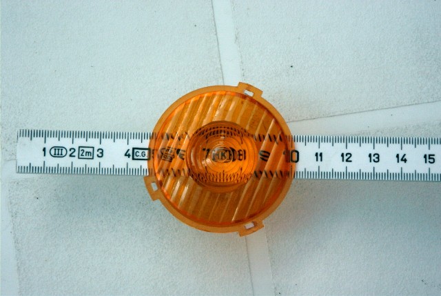

So, mal ein kleines Update zu den Blinker:
Ich habe heute mal testhalber einen meiner Scheinwerfer "vermessen": Die Streuscheiben der Blinker haben einen Durchmesser von 5 cm. Nebenbei habe ich mir mal Gedanken gemacht, das Chrom am Rahmen durch schwarz zu ersetzen.
Ergebnis: Chrom lässt sich prima mit Backofenreiniger entfernen (besonders mit dem, auf dessen Dose steht "nicht auf lackierten Flächen benutzen" :mua ). Chrom geht super runter, Kunststoff bleibt unversehrt übrig. Grundieren und schwarz lackieren wäre jetzt eine Option, wobei ich mich da auf die Teile beschränke, die keinerlei Funktion als Reflektor haben (vgl. Mondeo-Umbauten).
So, dann warte ich mal ab, bis ich an klare Streuscheiben gekommen bin. Die vom Golf sollen zu klein sein (bloss 4,5 cm).

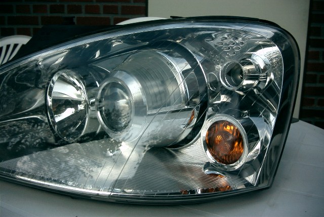

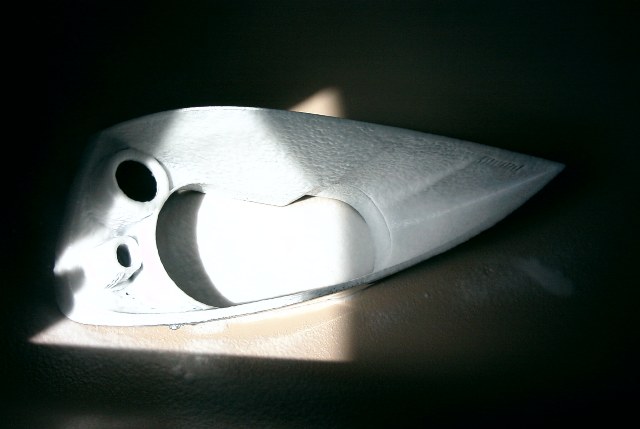

So, ein paar erste Bilder:
Scheinwerfer vorher:

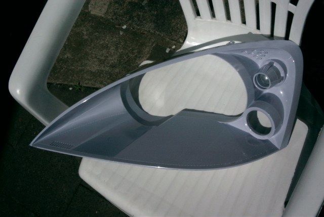

Scheinwerfer zerlegt:
Blinkerlinse:

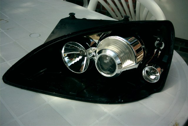

Entchromen:
Rahmen entchromt:
Rahmen schwarz lackiert:
Jetzt stehen noch die Blinkerlinsen aus, die in den nächsten Tagen per Post bekomme. Dann sieht mein Galaxy endlich besser aus.

Übrigens, zum Entchromen ist Backofenreiniger echt ein Geheimtipp! Schön einschäumen und nach 30 min ist alles runter.

Eine Serienfertigung habe ich nicht geplant, weil es doch zeitlich ein erheblicher Aufwand ist. Der Scheinwerfer will zerlegt werden, dann entchromt, grundiert, mehrfach lackiert, Blinkerlinsen getauscht, zusammengesetzt usw.
Ich werde eine Anleitung zusammenzimmern und hier einstellen. Wenn man den Scheinwerfer ohnehin so weit zerlegt hat, kann man sicherlich auch die bei i-Bäh angebotenen Angeleyes einbauen, was ich allerdings nicht mache. Also, ich stehe sicher mit Rat und Tat zur Seite, nur eine Serienproduktion kann ich mir bei Frau und Kindern nicht erlauben.

Ich mache hier bestimmt keine Werbung, aber mit dem Zeug ist das Entchromen quasi von alleine gegangen. WICHTIG: Es sollte der Hinweis "Nicht auf lackierten Flächen anwenden" drauf sein - dann ist das Zeug schraf genug. Der Kunststoff war übrigens unversehrt.
