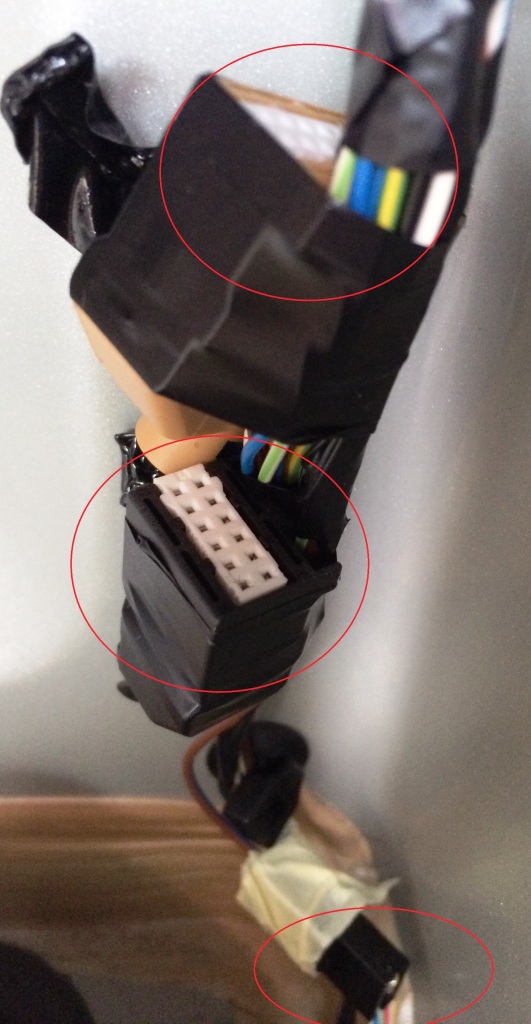

Ich bin dabei Rückfahrsensoren nachzurüsten in meinem Turnier. Dabei fand ich hinten rechts hinter Verkleidung einen Kabelbaum der aus Richtung Rücklicht runter kommt. Da sind 3 Stecker dran. Zwei Mehrpolige Pfostenstecker (weiblich) und ein Einpoliger Kabelschuh. Wofür sind die? Habe mal ein Bild angehängt.
Gibts irgendwo Schaltpläne und Standortpläne der Stecker und Kabel vom Focus 2 Fl?

typischerweise gehören die Stecker zur Anhängerkupplung. Hier ist wohl ein Teil der Elektrik schon vorbereitet.
Nein, Unterlagen gibt's nicht öffentlich. Ford hat im Jahr 2004 alles auf Internet-Zugriff umgestellt und das nur für Werkstätten und gegen Gebühr. Alles was wir haben sind unsere eigenen Erkenntnisse.
