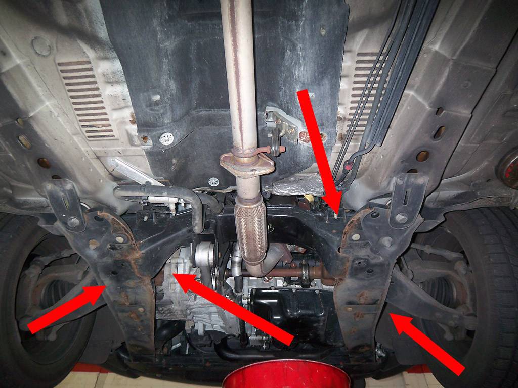

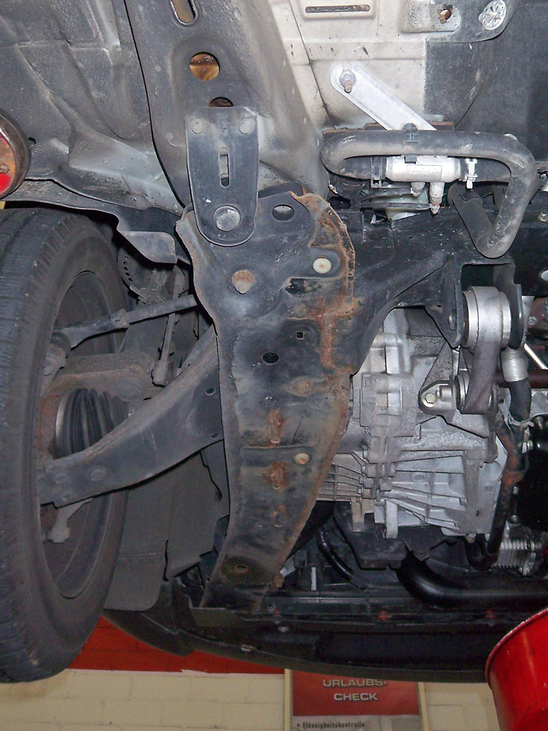

Beim Mondeo war der Ölwechsel fällig. Da ich während des Ölwechsels vor Ort war und die Taschenknipse mit dabei hatte, hatte ich Gelegenheit, den Bereich unter Motorabeckung zu inspizieren. Hm, schaut selbst:
Den hinteren Bereich und um die Abdeckung herum habe ich Ende letzten Jahres selbst mit Unterbodenschutz behandelt, zum Abnehmen der Abeckung hat man aber idealerweise eine Hebebühne. Somit habe ich den Bereich ausgelassen. Wird also Zeit, sich auch darum zu kümmern.
Darüber sollte vielleicht jeder nachdenken, der einen MK3 aus den Anfangsjahren hat und den Wagen noch etwas länger fahren möchte.

was auch nen Blick wert ist, ist der Tankeinfüllstuzen. Ist nicht ganz leicht zu sehen aber wenn man das Fahrzeug auf ´ner Bühne hat dann geht es eigentlich.
Diese Stelle sollte auch vielen Escort fahrern bekannt vorkommen....
War nicht gerade begeistert als ich an dieser Stelle die braune Pest entdeckte, aber bei mir war es noch zum Glück nur der Einfüllstuzen. Das Blech der Seitenwand war noch nicht befallen. Habe dann versucht mit groben Schleifpapier und undenkbaren Verenkungen den Rost wenigstens etwas zu entfernen. Danach ordentlich U-Schutz drauf und die Welt ist wieder in Ordnung.

Den Rost, auf den die Pfeile hinweisen finde ich nicht so schlimm, da kommt man ja auch dran, zum Behandeln.
Aber was ist denn das Braune, das man durch die Löcher der Längsholme durchschimmern sieht ?(? Wie kommt man da ran? Oder verwendet Ford da braunen Unterbodenschutz bzw. Sprühwachs?
