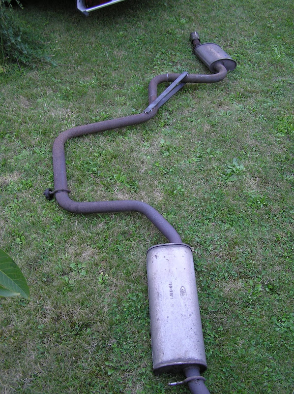

@ the rock hab jetzt mal drei bilder für dich.
bei dem ersten sieht man die aufgeschweißten streben um den endtopf an der richtigen stelle zu halten. ist so am einfachsten. dort sieht man auch die ersten zei groben schnitte.

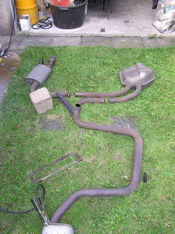

im zweiten ist dann schon gernau geschnitten. der bogen der rausgeschnitten wurde wird dann gedreht wiedewr eingebaut. (ich hab das mit der flex geschnitten. wo die eisensäge herkommt ist mir auch gerade nicht mehr so ganz klar9

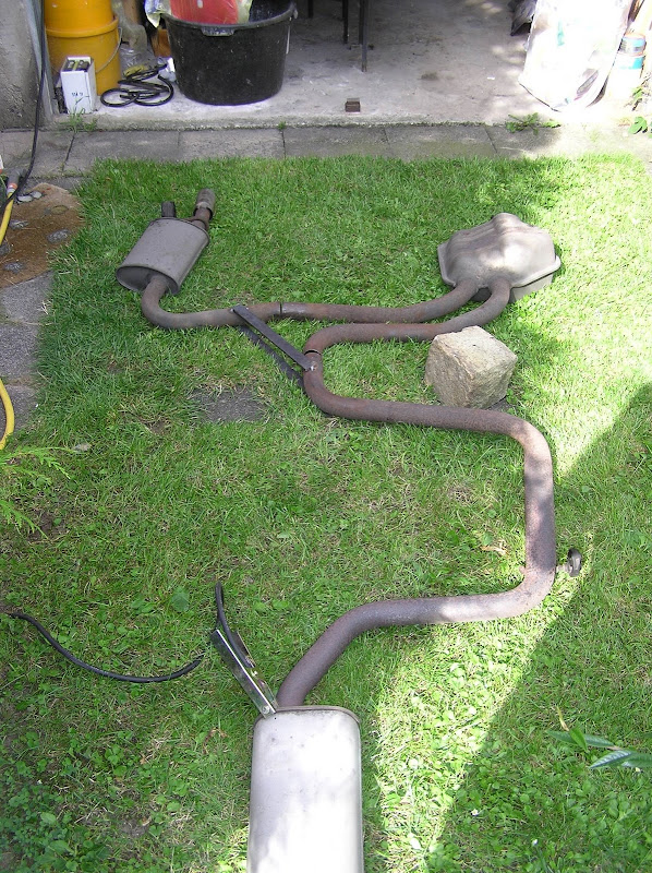

im dritten bild liegt der auspuff auf dem kopf. also der endtopf ist immer noch rechts. die steben wurden dann wider abgemacht und die schweißnaht etwas nachgeschliffen. somit ist nach dem ersten flugrost nichts mehr zu sehen.

Ist der dann auch wieder richtig fesst am Wagen oder hängt er immer ein bischen schräg runter, weil ja eine aufhängung fehlt?
tttt
11 September 2003
1.956
42
Limburgerhof
www.mac-gyver.net
hängt eigentlich unverändet. hatte bisher keine probleme. der befestigungspunkt der wegfällt wird ja nichtm her gebraucht weil da in dem bereich ja der ganze auspuff weg ist.
