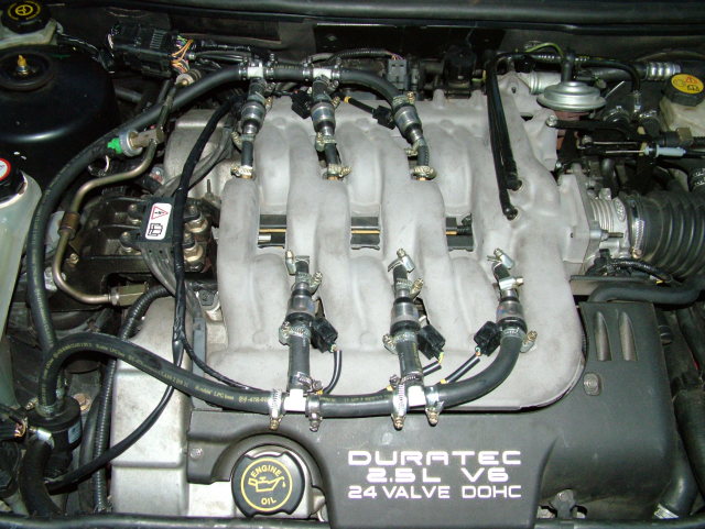

Ich habe mir auch vor Kurzem in meinen MK 2 ST200 LPG einbauen lassen. Das ganze sieht bei mir so aus (siehe Bilder).
Ich habe einen 60 Liter Tank verbaut. Dieser ragt ca 7 cm aus der Radmulde herraus. Habe mir jetzt erstmal zum Versuch Stüroporblatten zurechtgeschnitten um den Kofferaum wieder auszugleichen. Es kommen aber im Urlaub noch richtige Hartschaumplatten rein. Die sind stabieler und vor allem fusseln die nicht, wie das weisse Zeugs. Ausserdem sind die weissen Platten im Moment 8 cm hoch und das ist zu viel. Die Blauen Hartschaumplatten werde ich nur in 7 cm reinlegen. Ich habe dadurch zwar etwas an Höhe im Kofferraum verlohren, aber es passen immer noch 7 Getränkekisten rein, wie vorher. Nur ist eben der Spielraum zur Decke nun etwas geringer. Dafür ist wie links neben dem Tank zu sehen nun auch Platz um das Warndreieck mit dem Verbandskasten in die Ausgleichplatten rein zu arbeiten. Mein neues Ersatzrad habe ich auch gleich mal fotografiert. Da will ich dann mal sehen, ob sich das auch noch mit rein arbeiten lässt.
Gruss Alex.

Meinst du von dem Filter zu den Einspritzdüsen gleich lang oder von den Düsen zum Motor gleich lang? Oder sollten sogar beide Wege gleich lang sein?

Habe eben mal von links nach rechts gesehen, meine Schläuche von den Einspritzdüsen bis zum Loch im Motor nachgemessen:
19,2 cm
18,4 cm
17,8 cm
17,4 cm
17,2 cm
15,9 cm
Habe ich dadurch Leistungsverlust, oder andere Unangenehmlichkeiten, im Gegensatz dazu, wenn sie alle gleichlang wären (z. B. alle 20,0 cm)?
Habe mal dein Bild etwas studiert und mir noch eins im Netz angeschaut von einem Herr G. Lengemann und ihr habt die Einlässe im Motot an der selben Stelle, meine hingegen sind etwas anders angebracht. Ist das schlimm, bzw. hat das irgend einen Nachteil? Werde morgen oder Freitag nochmal zu dem Umrüster hinfahren. Er soll mir an alle Einspritzdüsen die gleiche Länge also 20,0 cm Schlauch anbringen. Vielleicht spart das ja sogar auch etwas am Verbrauch.
Gruss Alex.

Die Strecke vom Einblasventil bis zum Einlassventil im Kopf sollte identisch sein, denn sonst hast du unterschiedlich lange Regelstrecken fuer die einzelnen Zylinder. Beim einen brauchts dann z.B. 5ms, beim anderen aber nur 2. Und bei dir gehen sie ja an recht unterschiedlichen Stellen in die Ansaugbruecke.
Wenn du Glueck hast macht es keinen Unterschied, da die Regelung eh traeger ist. Es kann aber auch zu unruhigen Lauf oder hoeherem Verbrauch (durch Fehlregelung) fuehren, oder zu ungleichmaessigem Gemisch... also ein Zylinder fetter als der andere.
