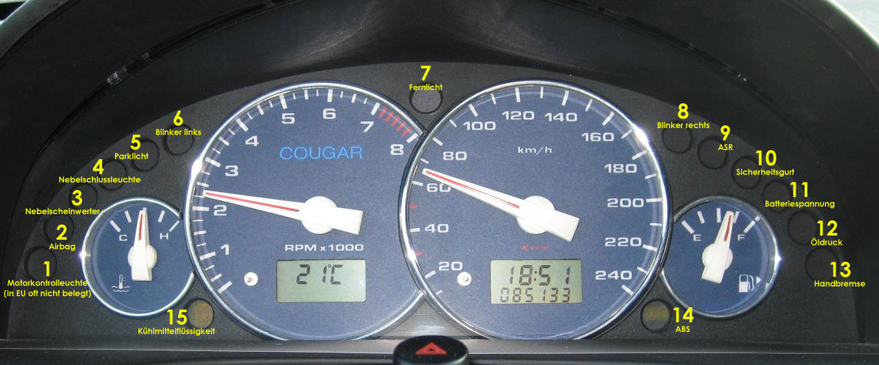

Mein Tempomat geht, allerdings leuchtet bei mir nichts im KI.
Hatte es dann ausgebaut und festgestellt das da keine Birne drin war.
Hatte dann eine rein gemacht, doch beim einschalten tat sich nichts.
Dann beleutete ich das besagte Symbol mt der Handlampe und siehe da, da ist das Symbol für den Tempomat garnicht abgebildet, sondern nur das Symbol für das Standlicht. :confused
Laut Bedienungsanleitung sollte da aber die Anzeige sitzen. Mir ist aufgefallen das aber in der BA der Facelift abgebildet ist, denke mal da er erst 2001 zugelssen wurde.
Und bei dem V6, den ich noch hab von 1998 ist in der BA diese Leuchte frei...
Ist das einfach nur eine Abänderung Baujahr bedingt oder hat der Facelift die Anzeige drin und der vfl nicht :confused

Also auf die BA´s ist auch nicht immer verlass. Gerade was die Beleuchtung angeht, haut die in meiner BA schon mal gar nicht hin.
Das Kombiinstrument beim EU-VFL-Cougar hat keine Leuchte für den Tempomaten vorgesehen - beim FL hab ich keine Ahnung. Wahrscheinlich ist Leuchte nur bei den US-Cougars verbaut, da dort die Gewichtung des Tempomat / Parklicht (nicht Standlicht ;)) eine ganz andere war. Haben US-Cougars überhaupt Parklicht? Die haben auch keine Nebelschlussleucht bzw. keine Hinweislampe dafür.
Aber warum sollte an der Stelle für´s Parklicht keine Lampe in deinem KI gewesen sein? Ein möglicher Grund dafür entzieht sich grad meiner Logik, zumal das TÜV-relevant ist, dass alle Lampen funktionieren.

Die technischen Unterlagen für vFL und FL (Europa) weisen in beiden Versionen auch keine Tempomat-Anzeige im Kombiinstrument aus, obwohl das Kombiinstrument ein elektrisches Signal bei Tempomatbetrieb bekommt.
PS: Hast Du das Instrumententafelzusatzmodul eingesetzt? Das gehört für dieses Signal dazu. Es soll sich im Armaturenbrett nahe dem Kombiinstrument befinden und wird ansonsten nur im Zusammenhang mit einem Automatikgetriebe gebraucht.

Hast du deutsche Bedienungsanleitungen? Mein V6 ist auch von 1998 und in der BA ist das KI korrekt wie vorhanden beschrieben ...

also an der stelle wo das Parklicht sein sollte war keine Fassung und nachdem ich eine eingebaut hatte leuchtet da trotzdem nichts.^^
Die BA ist deutsch und da ist auch das KI komplett Mit tempomatanzeige beschrieben.

Ohne dieses Modul kommt sowieso keine Anzeige im Kombiinstrument an.
Schau Dir mal meine Einbauanleitung zum Mondeo MK2 an. Der ist elektrisch sehr verwandt mit Deinem Cougar.
Mondeo MK2 Einbau Tempomat
Das erste Bild zeigt den Stecker, es ist der schwarze.
Das Modul ist im nächsten Bild zu sehen, das kleine graue, gleich unterhalb vom Tempomatmodul.
Aber das alles nützt Dir nur was wenn Dein Kombiinstrument auch tatsächlich eine Tempomat-Anzeige hat, nicht laut Handbuch sondern real. In den techn. Unterlagen findet sich halt nichts dazu.

Natürlich tut er das. Mit und ohne diese Anzeige. Wer das Anzeige-Gimmick aber haben will, muss ein bisschen mehr tun, insbesondere muss das Kombiintrument das eingehende Tempomat-Signal überhaupt korrekt anzeigen können, sonst ist die Mühe zwecklos.
Jo, aber es schaut auch schon ein bissel merkwürdig aus, wenn dann das Parklichtsymbol aufleuchtet.
Das könnte u.U. auch zu Problemen führen, wenn man an einen übereifrigen TÜVer gerät, der die Parklichtfunktion kontrollieren mag und die Anzeige dafür im Kombiinstrument nicht mehr funktioniert. Mir ist das zwar erst einmal passiert, dass das Parklicht überhaupt kontrolliert wurde, aber es kommt vor.
