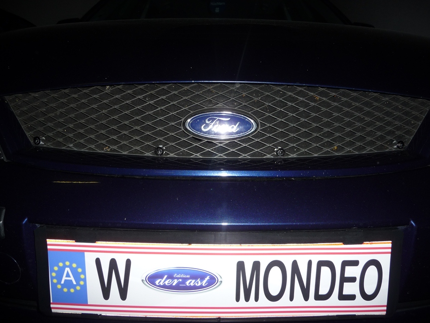

Hallo Leute,
ich würde gerne für den kommenden Winter meinen Diesel (2.0 TDCi) etwas besser vorbereiten.
Primär geht es mir dabei den Kühler abzudecken, sodass recht wenig kalter Fahrtwind in den Motorraum gelangt. Ich hatte dazu auch schon diverse Threads gelesen und es gab auch irgendwo eine Anleitung bzw. eine Teileliste die ich leider nicht mehr finde! :(
Kann mir jemand helfen? Ich hab zwar die Suche bemüht, jedoch würd ich keinen Thread aufmachen, hätte ich was gefunden....
Ein paar Tipps / Tricks dürfen natürlich auch sein. Thermostate sind alle i.O.. Diesel heizen in der Regel halt etwas schlechter als Benziner. Eine Standheizung möchte ich mir jetzt nicht unbedingt einbauen lassen. ;)
Danke euch!
Gruß, Artur
So, jetzt hab ich die Anleitung extra für Dich heute noch gemacht und als ich fertig war, musste ich feststellen, dass sie über 1 MB hat --> ich kann sie hier nicht hochladen :(
Schick mir eine PN mit Deiner eMail-Adresse und ich lass sie Dir zukommen.
Dasselbe gilt natürlich für alle interessierten User bis die Datenbank wieder funktioniert ;)

1.) Ich würde nach dem Umbau sagen, dass die Situation um 30% besser, aber das Problem damit noch lange nicht behoben wurde
2.) Ich hatte auch im Sommer auf germanischen Autobahnen keine Temperaturprobleme - trotz Minutenlanger Volllastfahrt
3.) bei meinem "Umbau" ist nichts irreversibel ... ausser vier Löcher, die dort aber niemanden stören würden
4.) Ich habe den Grill nicht abgedichtet, sondern lediglich den direkten Luftstrom auf den Kühler/Motorblock deutlich reduziert
5.) der untere Grill blieb unberührt --> es kommt (leider?) noch immer genügend Luft zum Kühler
6.) Ich habe es mit ein paar Umwegen geschafft, die Anleitung zu verkleinern --> upload hier ist also doch möglich
