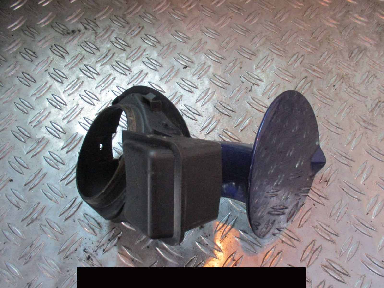

...die Tankdeckelverriegleung - also das mech. Modul liegt im Kofferaum...das hab ich schon gesehen... Das hilft denke ich wenig weiter .... auch die Beiträge sind sehr oberflächlich erklärt..
@ der_ast....danke f. den Beitrag...aber so richtig hilft mir das jetzt auch nicht weiter...ich kann nochmal bei Mondeo II googeln....habe ja wie gesagt auch ein Bildchen von einem Mondeo Tankdeckel gefunden...(d. sieht schon so ungefähr aus) aber da weis man jetzt auch nicht genau, wie der verbaut ist..... irgendein weiterer Vorschlag....?[attachment=19508]
