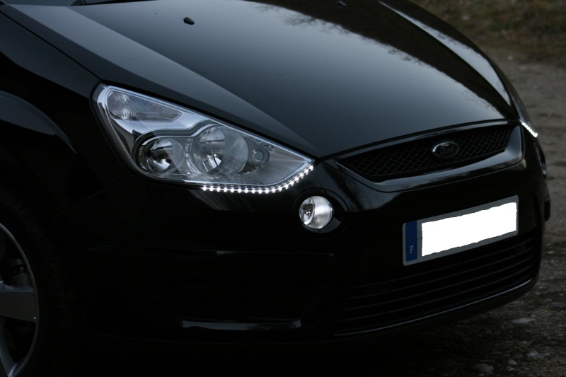

59
49
Meine frau hat sich auch so ein LED band unter die Lampen kleben lassen, sieh Geil aus, ABER leider nicht so richtig legal

Na Aber nicht so ganz legal !!
ist auch ein LED band. sieht doch G... aus. werd mal ein näheres bild machen. ist auch mit Blinker.

S
STC2000
Immer Bilder in der Dämmrerung oder bei dunkelheit, lol ich lach mich weg, die TFL sollen abschalten wenn ihr das Abblendlicht einschaltet.
Also ist die Info wie hell die im dunkeln sind absolut sinnlos.
