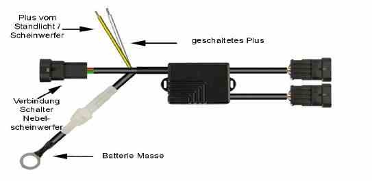

Hallo
das Problem ist folgendes:
Bei nur Zündung an leuchtet Tagfahrlicht.
Bei nur Zündung an und Standlicht an geht Tagfahrlicht aus.
Bei nur Zündung an und Abblendlicht kann man Nebellicht einschalten.
Soweit o.k.
Bei Zündung an und Motor gestartet leuchtet Tagfahrlicht.
Bei Zündung an und Motor gestartet und Standlicht an geht Tagfahrlicht nicht aus.
Bei Zündung an und Motor gestartet und Abblendlicht kann man Nebellicht nicht einschalten. (Tagfahrlicht leuchtet )
Ich habe alles schon mehrfach nachgemessen ob die erforderlichen Spannungen anliegen (alles am rechten Scheinwerfer abgegriffen), auf gute Masse geachtet.
Kann das Steuergerät defekt sein ?
Das Auto ist ein Ford Focus 1,6 EcoBoost Start Stopp Titanium Baujahr 8/2011
Kann mir da einer weiterhelfen?
mfg bernd827

Darf ich fragen was das für eine merkwürdige Skizze ist?
Seit wann gehört die Lastsicherung in die Masseleitung?
Seit wann hat TFL irgendwas mit Nebelscheinwerfern zu tun?
