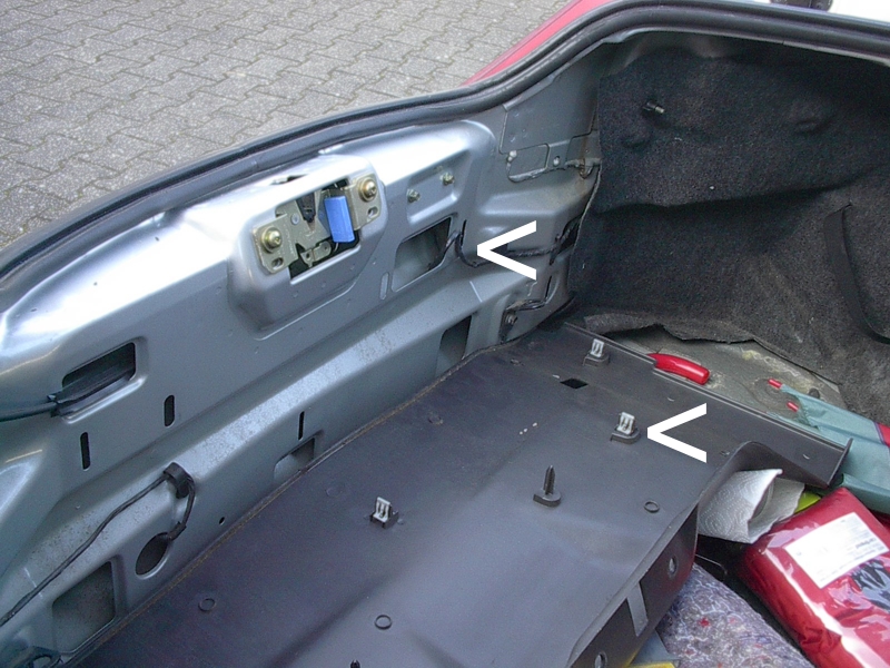

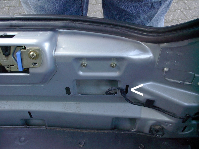

Die Lösung:
Es hat etwas länger gedauert, aber ich hab den Stromfehler im Kofferraum
wegen meiner immer leeren Batterie gefunden.
Eine Halteklammer der rückwärtigen Kofferraum-Verkleidung hat ein Kabel blank gescheuert,
das an dieser Stelle total blöd verlegt ist, und somit mit der Karosserie verbunden.
Dadurch brannte ständig die Kofferraum-Beleuchtung.
Hätte das nicht eigentlich auch einen Kurzschluss geben müssen ??
Na egal, Kabel neu isoliert und besser verlegt und die Batterie hält die dickste Frostnacht lächelnd aus.
Danke nochmal an alle Helfer und Tippgeber!
Gruß Armin

U
Nein, weil das die Masseleitung der Birne ist. Ob die nun "gewollt" über den Kontaktschalter am Heckschloss oder "ungewollt" durch vorzeitige Blechberührung auf Masse durchschaltet, ist für die Funktion der Elektrik unerheblich. Einen Kurzschluss gibt es nur, wenn eine Plus-führende Leitung auf Masse kommt.
Tja, sowas findet man eher nur durch Zufall ;)
